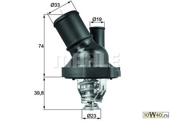

jaws Опубликовано 10 декабря, 2020 Автор Опубликовано 10 декабря, 2020 (изменено) Сегодня впервые выдалось прокатиться с новым термостатом "и по трассе и по пробкам" - картина та же, при -10С за бортом (это минимум) температура ОХ не поднялась выше 63С, Расход "снизился" до 20.7 на сотню. Но пишу не ради этой новости))) Тут в очередной раз пересматривая собранную мной коллекцию ссылок по данной теме, обратил внимание на устройство полости в блоке в которую устанавливается термостат. Мне самому, при установке, рассмотреть ее глубины не удалось (в гараже неважнец с амбиентным освещением), но на фото из одной из статей видно, что на дне полости есть выступ с углублением по центру ,в который упирается термостат. Хотя у термостата с каталожным номером 1476205 (на втором фото) конструкция отличается от его брата изображенного на фото , но все равно, можно ли предположить, что при установке выдающаяся часть термостата (диаметром 23 мм) уперлась в выступ, а не "провалилась" в углубление, тем самым термостат остался приоткрытым? Изменено 10 декабря, 2020 пользователем jaws замена фото

jaws Опубликовано 20 декабря, 2020 Автор Опубликовано 20 декабря, 2020 (изменено) Снял 1476205 , тот что куплен новым и установлен 3 недели назад - бракованный сцуко! Продувается уже на холодную! https://www.youtube.com/watch?v=82aEb9ArU4Y Получается, что я даже не дунул в него перед установкой (прямо из магаза в гараж, и установка термостата был лишь один из пунктов программы ) Ё-а .... дальше только непечатаемые ASCII-символы! Изменено 20 декабря, 2020 пользователем jaws
