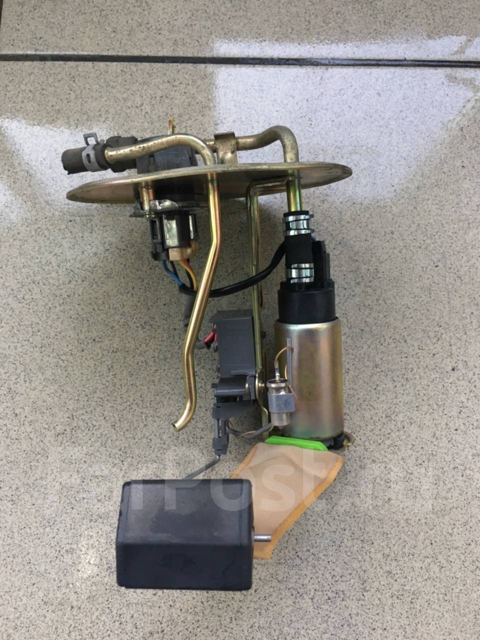

И потом, в корпусе насоса - пластик, я бы не стал туда металл пихать.
Посмотри, как устроены сборки ТН на тойота 90-х годов, вот там металл, но там совсем не как на форде. Одну систему с другой не стоит смешивать.
1548468073510_default
