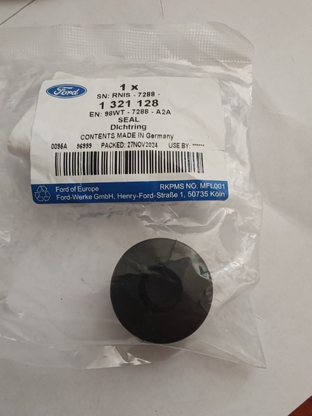

Оживлю тему. Авто такое же - Мондео 4, 2011, 2.0, 145 л/с., механика. Коробка передач в масле.  Как написали мастера - течь через "сальник механизма выбора передач".
В одном сервисе предложили поставить старый на герметик, в другом - привози сальник - поменяем. Чертежи эти уже изучал, но не могу понять, где же он?  Прошу помочь найти каталожный номер данного сальника.
В 01.03.2025 в 16:35, Евро сказал:
https://www.drive2.ru/l/8297465/?ysclid=m7xme0uhwg743254224
В 11.03.2025 в 12:50, Евро сказал:
Спасибо!
Да не за что. Час назад поднимал из небытия фокус 3. Из небытия поднят.
