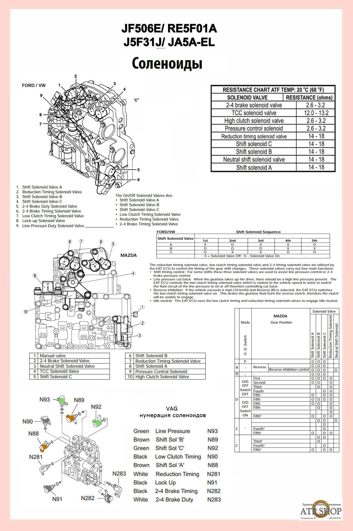

pix364 Опубликовано 9 апреля, 2018 Автор Опубликовано 9 апреля, 2018 (изменено) Завтра приедет ко мне дифференциал, соответственно на днях буду разбирать коробку,есть ли внутри какой нибудь датчик отвечающий за отображение передачи на жк дисплее?Могу проверить,только тыкните где он, чтоб я не залез куда не нужно советую сразу при разборе поменять все сальники, а то потом будете жалеть) мне на неделе опять будут разбирать коробку, чтоб поменять пару сальников, ибо течет как из ведра.. в коробках я вообще не разбираюсь, но у меня вместе с P1705 выскакивала ошиба по Speed Sensor. Когда отвалились передачи, спидометр тоже перестал работать. Датчик находится этот в коробке. Он проверяется мультиметром. Вот так https://www.transakpp.ru/images/manuals/JF506_man_sensor.jpg. И вроде как за передачи какой то соленоид отвечает, но какой - я не знаю... вот скриншот https://www.transakpp.ru/images/manuals/JF506_man_solen11.jpg А про блок комфорта что-то я не находил, попробую поискать. Если честно в схемах я ноль, мне бы просто какой штекер за что отвечает Изменено 9 апреля, 2018 пользователем pix364
