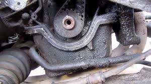

Толщина планки 4мм.я из текстолита вырезал.на шкиву две метки.1-я метка это не доходя 5гр.до вмт.а вторая именно вмт.по не и выставлять.нах .они сделали две.мне не понятно.она нужна для трамблера.
@Toraph,Потому что метка должна быть по приливу.
Так прилив градусов 10 в ширину, причём нижняя грань перпендикулярна оси КВ, а верхняя нет. Как же тогда метку ставить?

А текстолит не играет когда затягиваешь? У меня пакет кстати вроде 5 мм и набирался до упора.
Так примерно ВМТ и получается сутя по засунутому штангелю в котёл, завтра возьму микрометр. А почему ужас?
ВМТ можешь проверить.по старинке.подымаешь первый поршень в верх.вставляешь длинный предмет .отвертку .и.т.д.и проворачеваешь колен.верх-вниз.ловишь момент свободного люфта поршня в верху.это и будет ВМТ.
По верхней части, чтобы угол наклона прорези КВ составлял логически верное продолжение. (О я закрутил, даже самому понравилось)
У меня ВМТ примерно как тут и получалась: http://mondeofaq.ru/images/6/65/Metki_kv.jpg
И я так выставляю.для проверки можно вставить туже отвертку и проверить  по поршню.вернее его свободного люфта в самом верху.

А на предыдущей картинке УЖАС.
Так одинаково же. У меня вот такой же как на картинке прилив https://encrypted-tbn3.gstatic.com/images?q=tbn:ANd9GcRFPnaKdRBN-92HLX8Tw6K3Cjopo-GAQGtSZZpJcJWzZbX43U4Hqg
Изменено пользователем Toraph
Так одинаково же. У меня вот такой же прилив h
На картинке метка" убежала на 180 (примерно) градусов.
Прошу прощения, где-то 90

Ну подумаешь кто то неправильно нарисовал.
