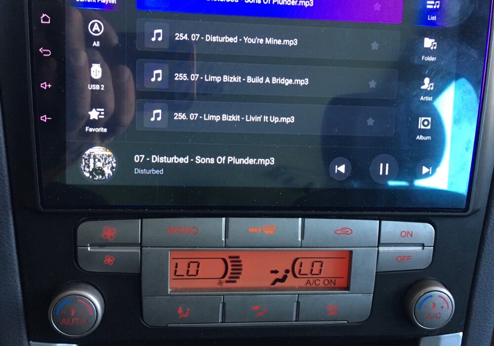

Rustick Опубликовано 10 июня, 2021 Опубликовано 10 июня, 2021 1 час назад, UAP777 сказал: Здравствуйте. Форскан это программа, для связи нужен сканер/адаптер. ELM/IDS/UCDS и т.д. Есть кабель для форскана , осталось у кого нибудь одолжить ноутбук , стационарник с 5 этажа спускать как то не по людски ))) просто очень надо , denso navigation (перестал работать экран) заменил на китайский андроид , докупил консоль от климата отдельно , а она не хочет работать((((
UAP777 Опубликовано 10 июня, 2021 Опубликовано 10 июня, 2021 В 10.06.2021 в 08:57, Rustick сказал: Есть кабель для форскана , осталось у кого нибудь одолжить ноутбук , стационарник с 5 этажа спускать как то не по людски ))) просто очень надо , denso navigation (перестал работать экран) заменил на китайский андроид , докупил консоль от климата отдельно , а она не хочет работать(((( Если вы заменили Денсо на китайский андроид то вам нужно докупать блок климата с кнопкой AUTO. Блок климата работает автономно. - https://www.drive2.ru/l/562257537047462215/ Если блок не слушается кнопок и воздух дует на полную то нужно проверить предохранители. Жаль что Португалия далеко а то можно было бы починить Денсо.

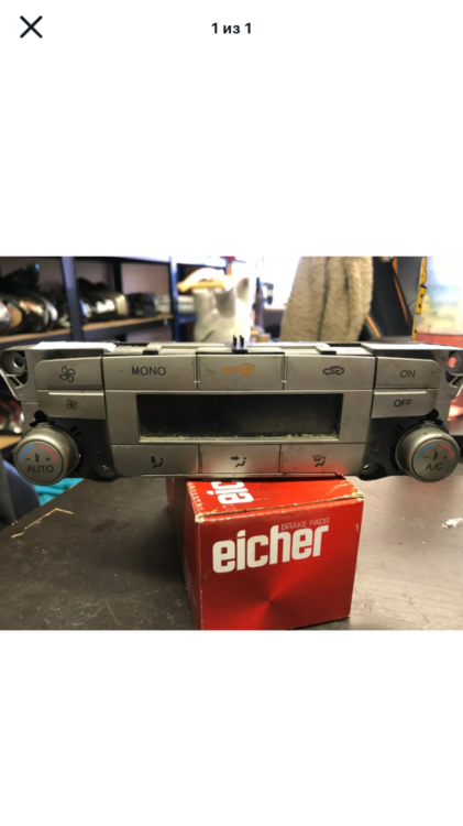

Rustick Опубликовано 10 июня, 2021 Опубликовано 10 июня, 2021 3 часа назад, UAP777 сказал: Если вы заменили Денсо на китайский андроид то вам нужно докупать блок климата с кнопкой AUTO. Блок климата работает автономно. - https://www.drive2.ru/l/562257537047462215/ Если блок не слушается кнопок и воздух дует на полную то нужно проверить предохранители. Жаль что Португалия далеко а то можно было бы починить Денсо. А так вместо Денсо нормально встаёт Блаупункт НХ Тема про Денсо - А такая не пойдёт? Вентилятор дует несильно , но на панели ничего нет и на нажатие кнопок не реагирует. Предохранители все проверил , все нормальные.

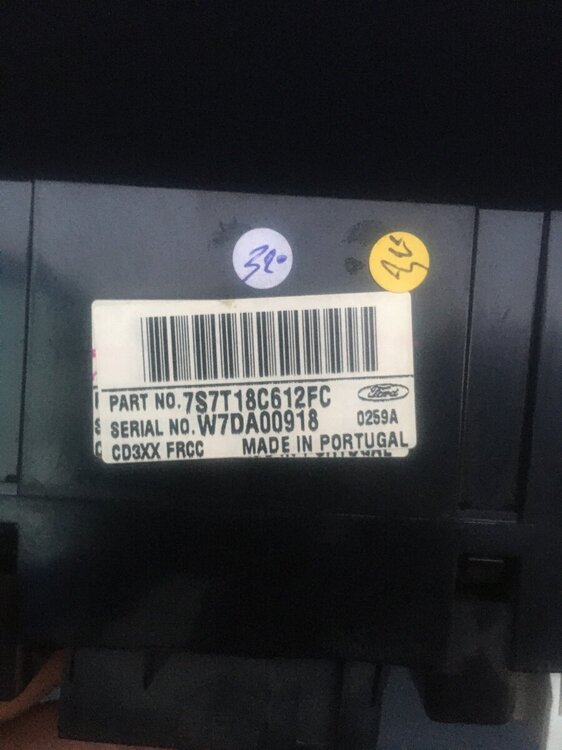

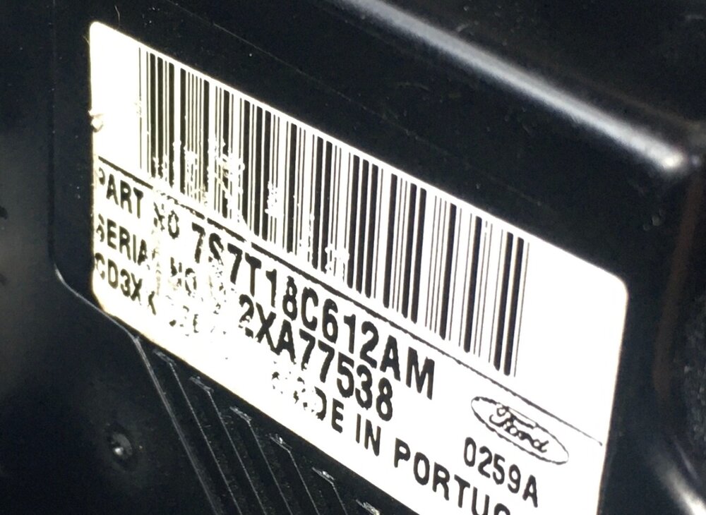

UAP777 Опубликовано 10 июня, 2021 Опубликовано 10 июня, 2021 По фото определить невозможно. Вам нужно посмотреть какой инженерный код написан на стикере блока КК Денсо - снимите блок с ГУ и увидите. Потом нужно посмотреть инженерный код блока на фото и сравнить. Далее по ситуации или искать другой соответствующий по коду или этот не рабочий
Rustick Опубликовано 10 июня, 2021 Опубликовано 10 июня, 2021 26 минут назад, UAP777 сказал: По фото определить невозможно. Вам нужно посмотреть какой инженерный код написан на стикере блока КК Денсо - снимите блок с ГУ и увидите. Потом нужно посмотреть инженерный код блока на фото и сравнить. Далее по ситуации или искать другой соответствующий по коду или этот не рабочий А какой из них ?
UAP777 Опубликовано 10 июня, 2021 Опубликовано 10 июня, 2021 10.06.2021 в 13:28, Rustick сказал: А какой из них ? PART № 7S7T18C612AM . Блок на фото для S-Max, должен нормально работать если живой. Посмотрите иголки в разъёме, может загнулась какая. Теперь нужно смотреть код блока КК Денсо.

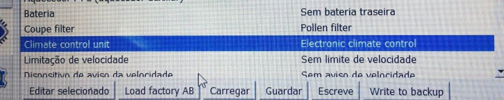

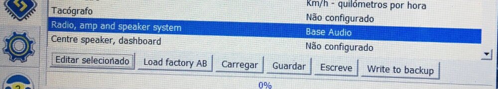

Rustick Опубликовано 12 июня, 2021 Опубликовано 12 июня, 2021 10.06.2021 в 13:15, UAP777 сказал: PART № 7S7T18C612AM . Блок на фото для S-Max, должен нормально работать если живой. Посмотрите иголки в разъёме, может загнулась какая. Теперь нужно смотреть код блока КК Денсо. Вот номер другого блока , кстати все управлялось с Денсовских кнопок , через форскан зашёл в центральную консоль , выставил инженерное меню 2 ( показать скрытое ) нашёл модуль климата там стояло электронное управление климатом и ещё штук 7 вариантов , я выставил простой кондиционер , когда все прописалось , панелька заработала )))) только холодного воздуха нету , завтра остальные варианты попробую)))), заодно закрывание при движении активировал ещё )))
Rustick Опубликовано 12 июня, 2021 Опубликовано 12 июня, 2021 Извините за наверное неправильные термины в форскане , просто у меня форскан половина на португальском , и ещё завтра постараюсь сфотать все операции в форскане))))
UAP777 Опубликовано 13 июня, 2021 Опубликовано 13 июня, 2021 7S7T 18C612 AM 7S7T 18C612 FC Денсо Блоки взаимозаменяемы. Как управляется блок климата на Денсо известно. Форсканом/адаптером переберите все варианты. Посмотрите какая указана магнитола - тоже переберите варианты. И твиттеры, кузов, салон тоже.
Rustick Опубликовано 13 июня, 2021 Опубликовано 13 июня, 2021 14 часов назад, UAP777 сказал: 7S7T 18C612 AM 7S7T 18C612 FC Денсо Блоки взаимозаменяемы. Как управляется блок климата на Денсо известно. Форсканом/адаптером переберите все варианты. Посмотрите какая указана магнитола - тоже переберите варианты. И твиттеры, кузов, салон тоже. Все получилось ))) все работает))) аудио систему пришлось поставить на базовую . Спасибо большое !!!!
