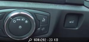

Alex-Fox Опубликовано 1 октября, 2015 Опубликовано 1 октября, 2015 [/url]">http://http://www.pictureshack.ru/'> Кто знает за что отвечает эта кнопка, стоит у пиндосов на Fusion. Я разбирал, у нас с обратной стороны есть провода с разъёмом, остается только врезать кнопку - но вот за что она отвечает???
Alex-Fox Опубликовано 1 октября, 2015 Опубликовано 1 октября, 2015 (изменено) Вопрос снимается, нашел))) Открытие багажника. Значит покупаем кнопки))) тут видос про MVS - 2016 Ford Fusion Titanium появились под рулевые лепестки) Изменено 1 октября, 2015 пользователем Alex-Fox
stels911 Опубликовано 1 октября, 2015 Опубликовано 1 октября, 2015 Вопрос снимается, нашел))) Открытие багажника. Значит покупаем кнопки))) как ты туда подлез что бы провода увидеть?
Alex-Fox Опубликовано 1 октября, 2015 Опубликовано 1 октября, 2015 (изменено) как ты туда подлез что бы провода увидеть? Там же все на клипсах, сначала надо оторвать боковую панель (кстати сняв ей сбоку тоже можно разглядеть), а потом и эта панелька снимается. Устанавливал сам сигналку, разбирал всю торпеду. Изменено 1 октября, 2015 пользователем Alex-Fox
chernich Опубликовано 1 октября, 2015 Опубликовано 1 октября, 2015 Там же все на клипсах, сначала надо оторвать боковую панель (кстати сняв ей сбоку тоже можно разглядеть), а потом и эта панелька снимается. Устанавливал сам сигналку, разбирал всю торпеду.так помимо кнопки и панель эту менять. Там же отштамповка под кнопку.
Alex-Fox Опубликовано 1 октября, 2015 Опубликовано 1 октября, 2015 так помимо кнопки и панель эту менять. Там же отштамповка под кнопку. По большому счету надо подобрать любую кнопку под разъём и ВУАЛЯ
chernich Опубликовано 1 октября, 2015 Опубликовано 1 октября, 2015 По большому счету надо подобрать любую кнопку под разъём и ВУАЛЯ не факт. А не помнишь, на разъем только 2 провода шло? А то не удивлюсь если кнопка имеет электронную схему и управляет замком по шине.

stels911 Опубликовано 1 октября, 2015 Опубликовано 1 октября, 2015 Надо без кнопки сначала попробовать, просто замкнуть контакты скрепкой например и посмотреть сработает или нет, а то может и смысла нет кнопку искать.
chernich Опубликовано 1 октября, 2015 Опубликовано 1 октября, 2015 Надо без кнопки сначала попробовать, просто замкнуть контакты скрепкой например и посмотреть сработает или нет, а то может и смысла нет кнопку искать.это толькоо если там тупо 2 провода. Если там шина то я бы не стал ничего замыкать...
stels911 Опубликовано 1 октября, 2015 Опубликовано 1 октября, 2015 это толькоо если там тупо 2 провода. Если там шина то я бы не стал ничего замыкать...Ну это понятно что если больше двух то уже стремно. Но думаю врятли там больше двух, хотя надо посмотреть
Alex-Fox Опубликовано 1 октября, 2015 Опубликовано 1 октября, 2015 не факт. А не помнишь, на разъем только 2 провода шло? А то не удивлюсь если кнопка имеет электронную схему и управляет замком по шине. Не помню, в тот момент другая цель была))) Не думаю что там всё так сложно.
