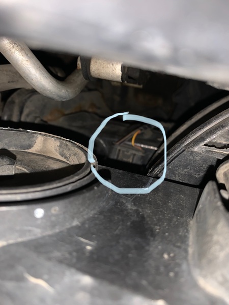

подскажите у меня на этот разъем приходят только 3 провода,вот интересно дхо или парктроник?
1 минуту назад, Dreamart сказал:
@Maksim878 на парки надо 6 проводов, плюс минус и 4 сигнальных
а на дхо 3 вроде)
получается это на дхо?!
В 26.01.2023 в 05:22, Maksim878 сказал:
а на дхо 3 вроде)
на ДХО идёт 5 проводов. разъём C11-G/H, контакты:
7 - масса
10 - левый габарит в дхо (параллель с левой фарой)
11 - правый габарит в дхо (параллель с правой фарой)
12 - левая дхо
13 - правая дхо
