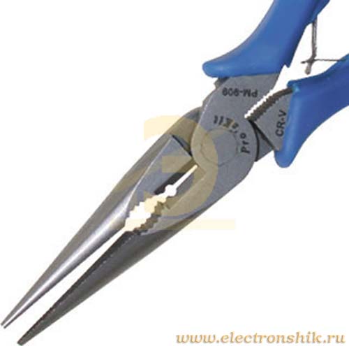

типа такими, постепенно подсовывая между торцом пружины и планкой. когда на максимальную толщину просунул, начинаешь отодвигать их от планки, чтоб было расстояние между планкой и узкогубцами. если бы был какой-нибудь инструмент, который фиксировал бы нажатие... но я такого не нашел кажется.
и желательно сначала отрастить третью руку. одной рукой держишь трос, другой подсовываешь эти узкогубцы и отжимаешь пружину, когда отжал, третьей держишь колодку и поворачиваешь ее нужным образом.
хотя фиг знает, года три уже прошло, как я все это проделывал. уже и забыл тонкости, но что третьей руки очень не хватало - это точно было.
