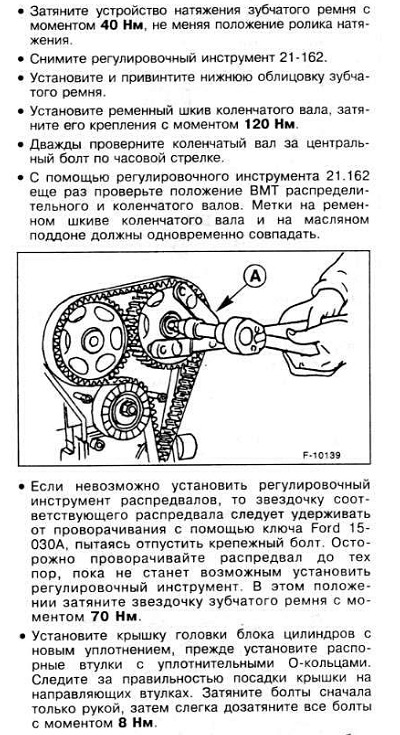

У меня новый вопрос поинтереснее - как затянуть звезды так, чтобы распреды с вставленной плашкой не поддавливали её?
Это ж как надо изголяться с мастыркой для захвата звезд ...
Чуть туда - сюда и привет, мастырка уже влезает с усилием молотка разве что и соотв. тоже самое после тестовых 2-х проворотов колена
если ты не знаеш как закрутить, обычносначала есть мето под ключ торцевой на валу. 2 это ключем. и удержателем для звезд и все. я так затягивал проблем нет, без удержателя просто ключом и все

У меня новый вопрос поинтереснее - как затянуть звезды так, чтобы распреды с вставленной плашкой не поддавливали её? Это ж как надо изголяться с мастыркой для захвата звезд ...
ну можна же что нибудь придумать для удерживания звезд

dimm 5, упор делал про момент затяжки, про которые ты и спрашивал в предыдущем посте
ннюню, с этой планкой вообще затягивать довольно опасно, нет никакой гарантии что не переусердствуешь в одну а тем более в другую сторону)
