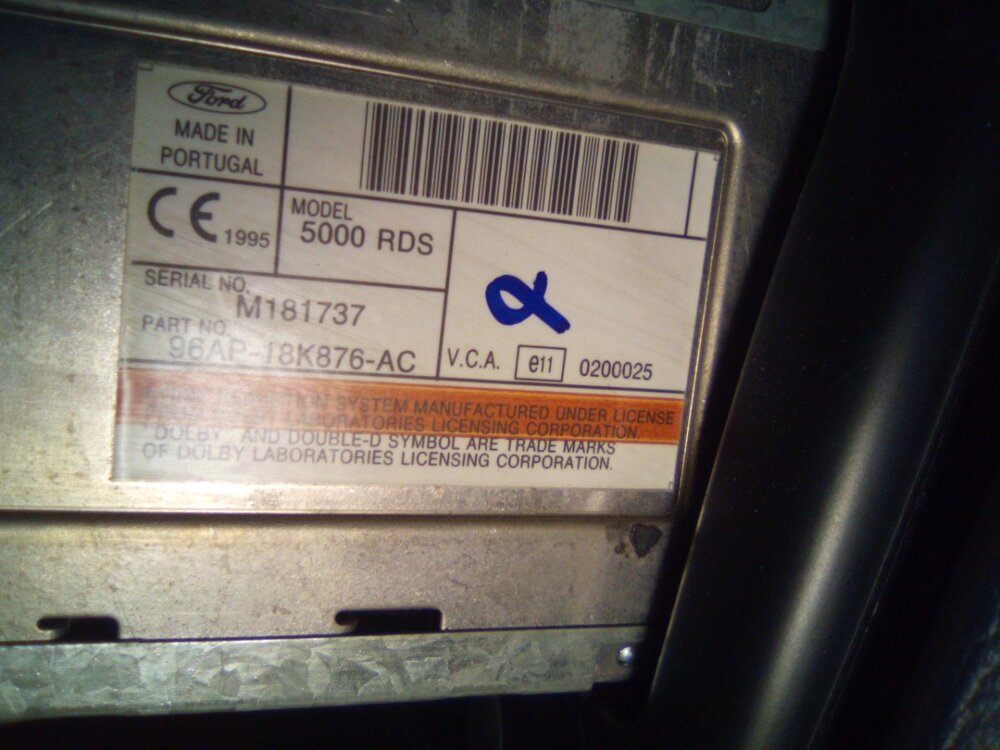

Всем привет! Помогите  магнитолой, снимал акб теперь требует пин код, под пепельницей нашел такую вот бумажку но так понял это не код.
Только что, Влад45 сказал:
В бардачок загляни слева
Нужен серийный номер магнитолы, который на ней. :rolleyes:
Да под пепельницей не серийник хоть многие и пишут, что она там.

1 час назад, Влад45 сказал:
1926 код
31.05.2021 в 23:05, Nikitos сказал:
1926 код
Да верный код, спасибо. Решение оказалось очень простым, в плэймаркете в поиске пишешь магнитола форд, вуаля, калькулятор кодов.
