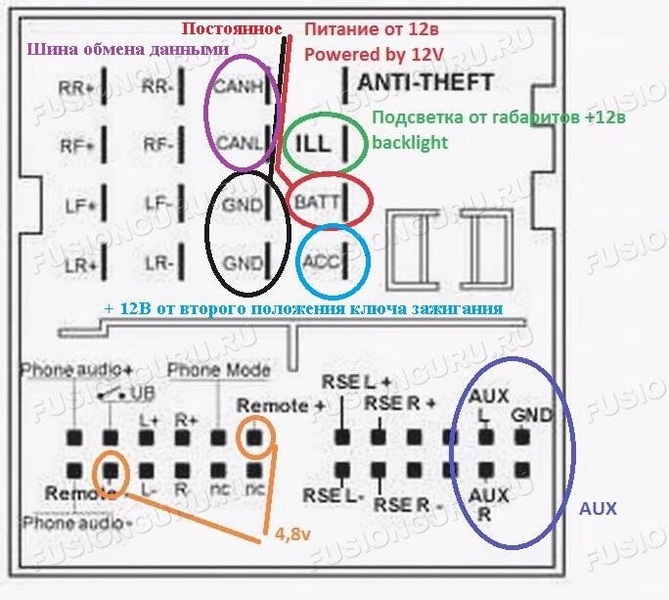

Подскажите, есть ли на разъеме магнитолы питание, которое появляется только когда включена магнитола? Думаю поставить bluetooth модуль, но не хочу питание с ACC брать.

АСС это активация питания аксессуаров - магнитолы - при повороте ключа в положение II.
Это я понимаю, потому хочу, чтобы была возможность слушать музыку через bluetooth без поворота ключа в положение 2, т.е. когда магнитола в режиме one hour.
2 часа назад, cnyx сказал:
АСС это всего лишь СИГНАЛ зажигания, который разрешает работу балалайки
в режиме одного часа контроллер обходится без него, а ВАТТ это основное питание  через пред на 20 А
на внешних цепях это никак не проявляется, но во-первых загорается морда, появляется питание на схемах и выходных усилителях
залезай внутрь и бери оттуда, других вариантов нет

На ВАТТ питание подаётся постоянно. На АСС 12 вольт приходит в II положении ключа в замке. Отсюда два варианта запитки модуля bluetooth. Подсоединение модуля к цепям внутри магнитолы теоретически возможно, может повлиять на работоспособность магнитолы.
2 часа назад, UAP777 сказал:
а других вариантов нет, только изнутри или с ВАТТа через дополнительный тумблер, что в общем не сильно сложно хотя и слегка неудобно
это самое правильное решение - если колхозить, то до упора, красивый тумблер может украсить интерьер
забыл выключить - не страшно, блюшка потребляет мало а в режиме молчания совсем ничего
Понятно. На распиновке разъёма из этой темы вижу какие-то подписи +4.8В. Думал может там напряжение появляется только при включении магнитолы. А так можно сделать ключ на транзисторе, который будет с batt подавать питание на модуль, но управление надо брать изнутри магнитолы. На что моих знаний не хватит.
В 09.12.2021 в 09:02, cnyx сказал:
Это пины подключение джойстика :)
В 10.12.2021 в 21:21, cnyx сказал:
Так может оттуда запитать можно?
1. Там 4.8-5 вольт а не 12 для модуля.
2. Это пины для джойстика.  Джойстик - набор сопротивлений управления магнитолой - что будет творить магнитола если подключить модуль неизвестно ... :).  сойдёт с ума от непонятки - произвольные переключения, изменения громкости, смена каналов и т.д.
