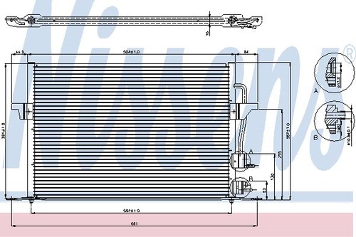

На картинке радиатор кондиционера, ФМ2.
Ребята подскажите какой диаметр уплотнительных колечек внутри фланца, на трубочки одеты они. А - ? и В - ?
а лучше номер для заказа. помогите пожалуйста.
Вот вродебы там на такие похожи: Ford 4 105 339 - 10.16MM x 1.85MM но уверенности нет, кто менял радиатор кондея отзовитесь...

Понимаю, что некрофилия, но т.к. сам эту инфу искал, оставлю инфу:
Колечки уплотнительные между радиатором кондиционера и фланцами трубок Мондео2 - 4189236 (9,19X2,62).
О полезная инфа) спс  А радиатор кондиционера у Вас такой же как у прежнего вопрошающего  с ником
pozd88 ?
@senturio, очень похож. Там еще отличие в местах крепления верхнего/нижнего фланца трубок. На нижнем кольцо надевается непосредственно на радиатор (из него трубочка торчит), а на верхнем наоборот - на трубку (в радиаторе углубление). Типа как разъемы папа/мама, верх -мама, низ - папа на радиаторе.
Гайки крепления фланцев откручивал головкой на 13 через карданчик, даже не поддомкрачивая машину (губы на переднем бампере и пластикового пыльника у меня нет).
Изменено пользователем Valedol
