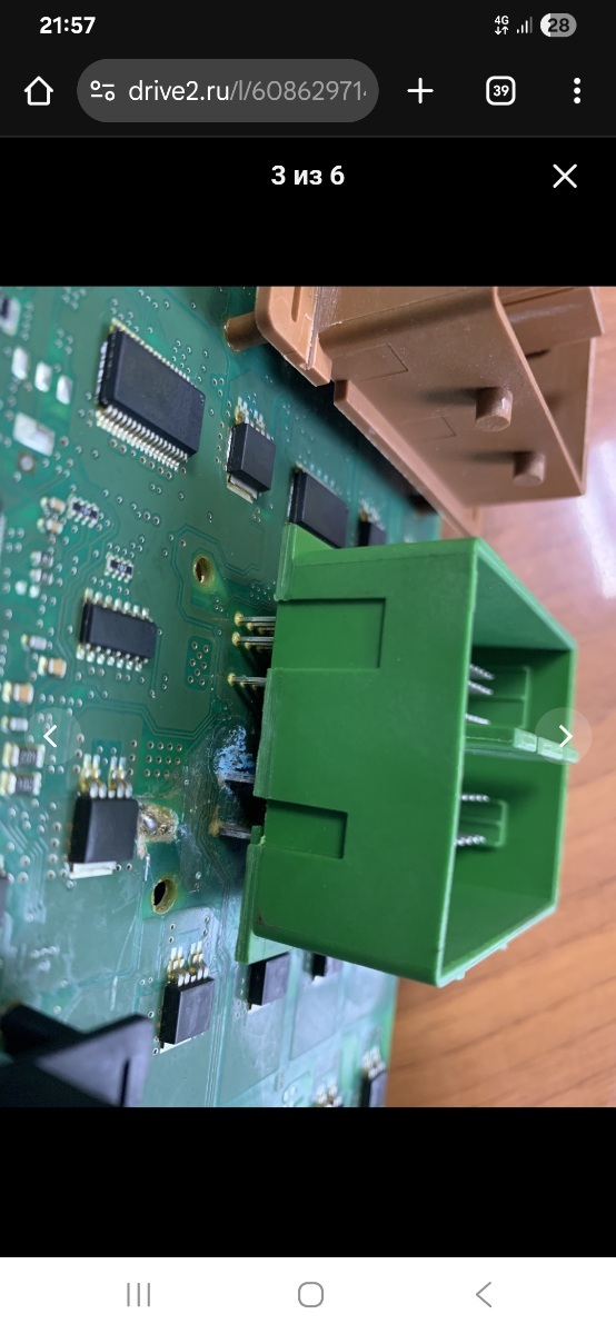

Ewgen1986 подписался на BSM проблема в пинах
Здравствуйте,появилась проблема с bsm, началось все с дворников некоректной работы, ближнего света произвольного, и сбешеной печки на выключеной машине. Вообщем почитал инет, и понял что это bsm. При снятии обнаружил на зеленой фишке папе, отгнил один пин, и второй маленький пин болтается на пластиковом корпусе, тоже на подходе, плюс на плате есть не большое пятно с окислом. Вообщем вопрос, что с этим делать? Разговаривал с в сервисе по ремонту радиотехники, там говорят, что ищите донора bsm, и перепаяем полностью разьем на стенде. Вроде говорят что по отдельности пины смысла нет менять не надолго это, надо целиком перепаивать все пины клеммы. У меня рестайл 2011 года, смотрел цены на bsm на рестайл так цены не маленькие, а вот на дорестайл цены небольшие. Люди знающие подскажите, можно ли взять донора bsm с дорестайла и перепаять их на мой рестайл, разьемы же ведь по пинам одинаковые судя по фото, подскажите очень нужна помощь.
