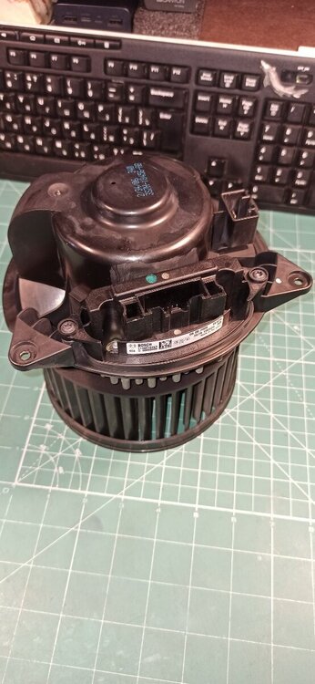

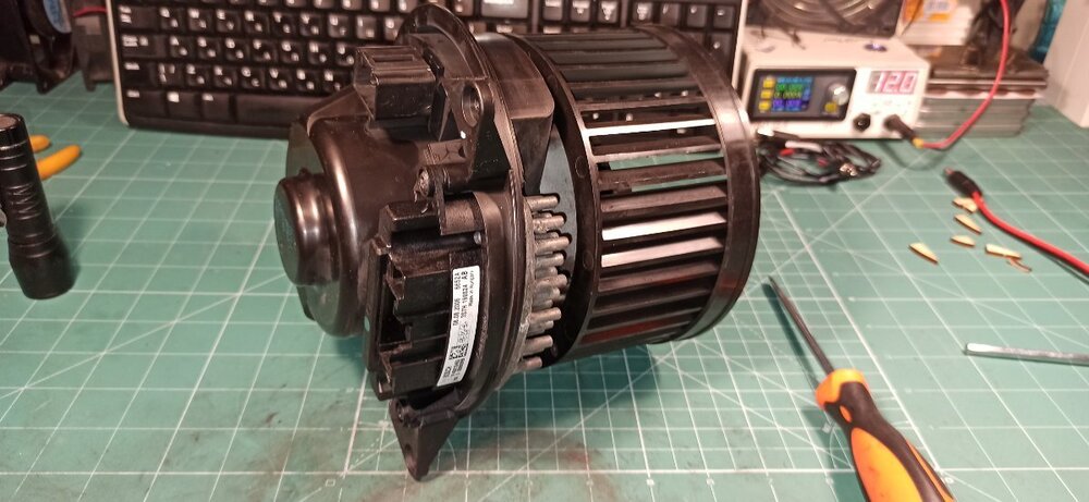

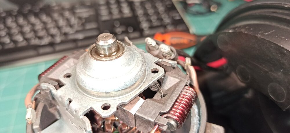

    Alex29
    Тоже сегодня заморочился снять и смазать втулки вентилятора.. 15 лет я его не трогал.. Почитал, что выше, понял, что не сложно.. Минут за 10-15 снял. Правда, по ходу оказалось, что мотор у меня не такой, нет никаких язычков, которые любят отламывать прежние хозяева, нет возможности поворота мотора на 30 град.. За то были обычные шурупы. 3 штуки. Отвернул, и мотор так же выпал. Принёс домой, разобрал тоже несколько по-другому. Мотор в кожухе держался на трёх резиновых подушках с конусными защёлками из той же резины. Короче, разобрал, помазал втулки, подёргал, покрутил.. К краю втулки, что под самим коллектором добраться не смог, щели там практически, не было совсем.Мотор сделан неразборным, тем проще. Помазал, до куда достал, и собрал обратно... И то, думаю, даст свои плоды..
    Изменено пользователем Alex29
    Alex29
    Да.. Разница в работе мотора стала заметна. Стал крутиться тише и быстрее.
