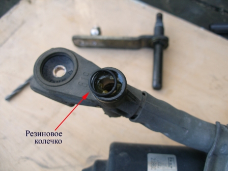

    3. Шарниры трапеции легко разъединяются с помощью отвёртки, как рычага. Желательно сопрягающиеся детали ПРОМАРКИРОВАТЬ, что бы потом не ломать голову при сборке

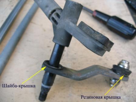

    4. Что бы вытащить валы, на которые садятся поводки нужно снять стопорное кольцо, подцепив его острой отвёрткой. Валы лучше
    разбирать по очереди, что бы не вставить в другую сторону при сборке.

    6,7 Все детали очищаются от грязи и обильно смазываются Литолом или графитной смазкой.
    Будьте внимательны и аккуратны с уплотнительным кольцом и крышечками при сборке
