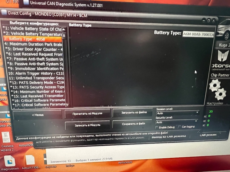

  1. В том-то и дело что в ucds один вариант и поменять нельзя.

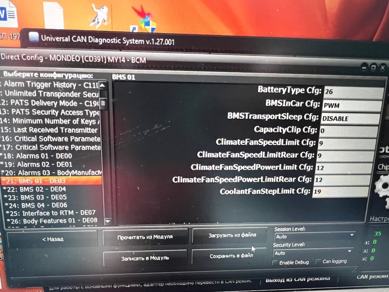

  2. Привет всем. Подскажите ucds где менять тип аккумулятора. Аккумулятор вместо штатного поставил 75 ah topla. Залез в ucds а там только по умолчанию 80 ah Agm стоит и нельзя сменить. нашкл еще в bcm параметр Bms 01 и в нем batterytype cfg и стоит 26 вот как бы узнать что туда лучше прописать. Так как при смене этого параметра меняется и параметр заряженности аккумулятора в процентах. прилагаю скрины видел человек разбирал подобную тему с этими цифрами но для фокуса но там немного по другому. Вот тут: https://www.drive2.ru/l/590275567224389021/
