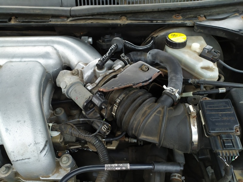

Весь контент HammerBurger

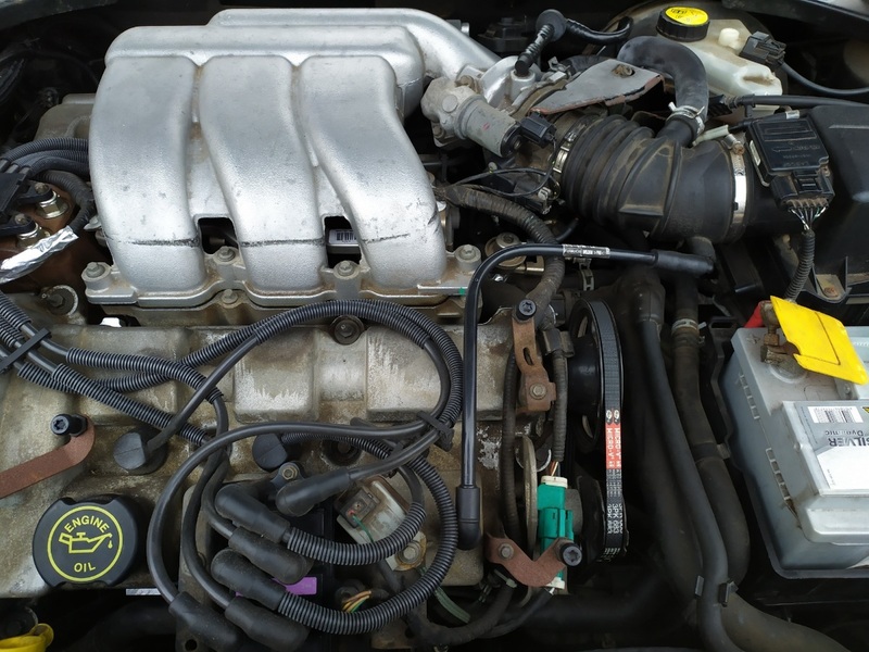

  1. Понятно, все очень логично, теперь я понимаю проблему в теории. Интересно то, что ни на английском, ни на немецком форуме Мондео СТ никто не смог опознать этот звук, хотя владельцев машин с таким двигателем и там и там предостаточно..

  3. А вы можете пожалуйста обьяснить, каким образом клапан холостого хода причастен к возникновению этого звука? Холостые обороты двигатель держит отлично. Почему тогда этот звук иногда слышен в движении при разгоне при переключении передачи на оборотах до 1500? Ведь в этот момент клапан хх, насколько я знаю, не влияет на двигатель?
