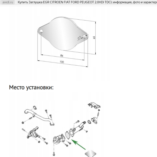

  6. Сам себе и отвечаю , с мыслью что может кому то пригодится , не уверен на 100 % что это то ч.то я и искал , но на 99 % я думаю что это та заглушка которая ставится между теплообменником и EGR
  7. Здравствуйте , кто нибудь может сообщить - скинуть чертеж заглушки для установки перед EGR . ( между теплообменником и ЕГР ). Весь интернет перерыл нигде нет чертежа этой заглушки, есть только чертежи той которая ставится после EGR. Я не моторист , но на ощупь они разные , та которая нужна - больше по размеру . Можно конечно снять EGR и сделать отпечаток на картоне , но во первых хотел сделать заранее , перед ремонтом , а во вторых тут некоторые пишут , что можно не снимать EGR а сделать пропилы на отверстиях и подсунуть заглушку не снимая клапан . Спасибо .
