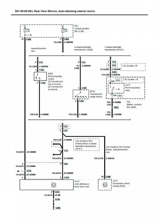

  3. @олег85 Держи схемы. Взяты из ТИСа. Одна на автосвет, вторая на автодождь. В августе наконец доделал себе датчик света/дождя, по этим схемам делал По сути там же рядом с датчиком ещё зеркало с автозатемнением, поэтому и к нему держи схему. По сути там три контакта: плюс от зажигания, масса и сигнал от включения заднего хода, чтоб отключать зеркало. Как и в датчике, только там третий контакт - уходящий на модуль управления автосветом/дождём Подписи где какой разъём на фотке ниже. С14 - это под капотом, но он не нужен тебе, там только в салоне ковыряться. С64 - прямо над блоком предохранителей, на схеме ниже не обозначен
