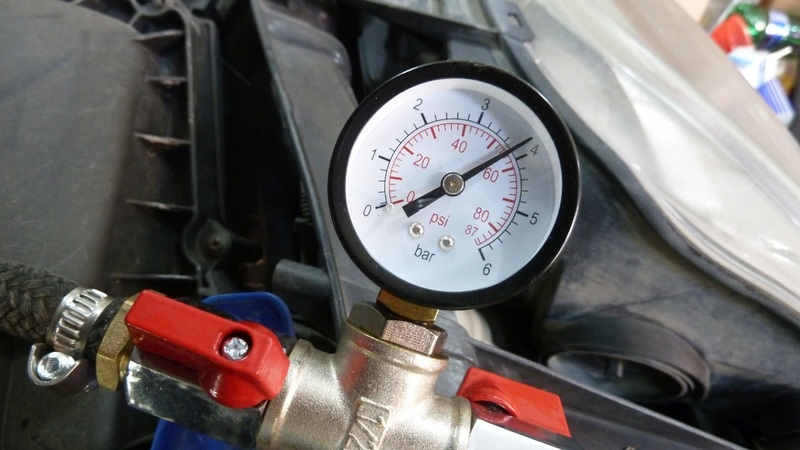

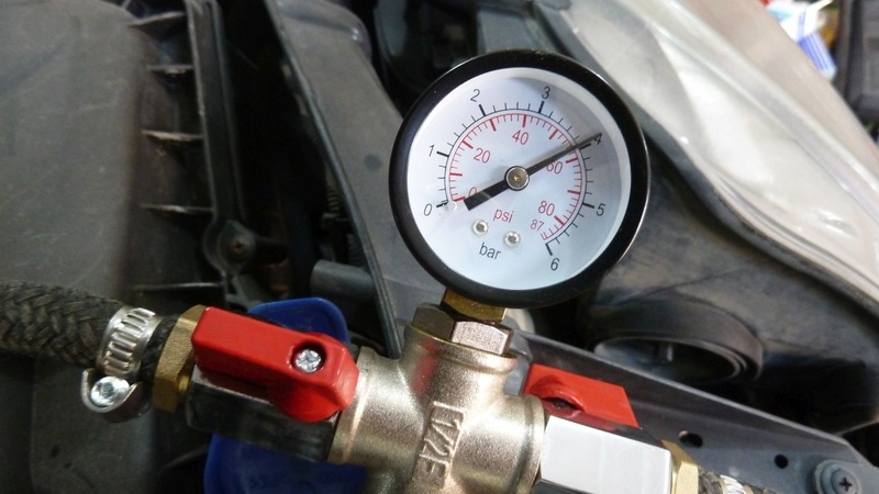

  3. Мондео 4, 2008 г.в., 2,0 литра. Недавно заметил, что у машины при включении зажигания очень долго работает бензонасос. Раньше повернёшь ключ в замке - насос жужжит 3-4 секунды и отключается. Сейчас работает очень долго, примерно около минуты. Насос 2 года назад менял на VDO-шный. Замерил давление в рампе - как и положено выдаёт 3,8 бар. Причём выдаёт во всех режимах - и на незаведённой маштне, и на холостом ходу и при перегазовке, без провалов по давлению. При добавлении газа даже немного поднимает давление. Что может быть причиной такой работы бензонасоса?
