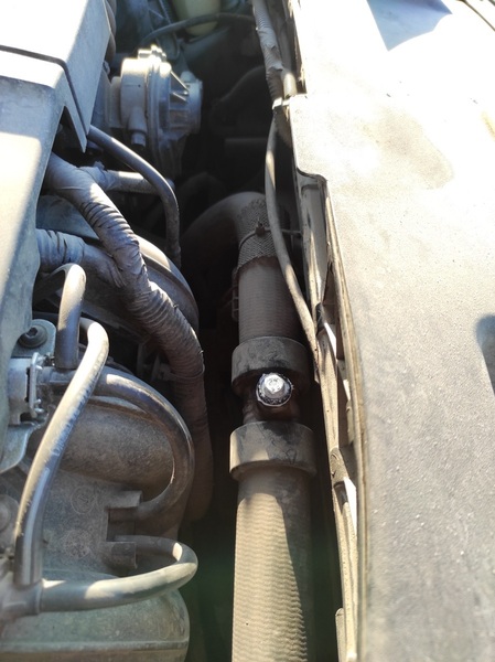

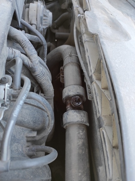

  4. Где шляпка высверлил отверстие 5мм. Нарезал резубу м6. На герметик и закрутил болт.
  5. Всем привет. Сломался винт спуска воздуха на 2,3 который стоит на верхнем патрубке. В природе отдельно они продаются? Или может кто как колхозил? С патрубком проблем нет. Всем спасибо
