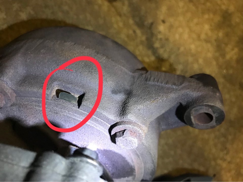

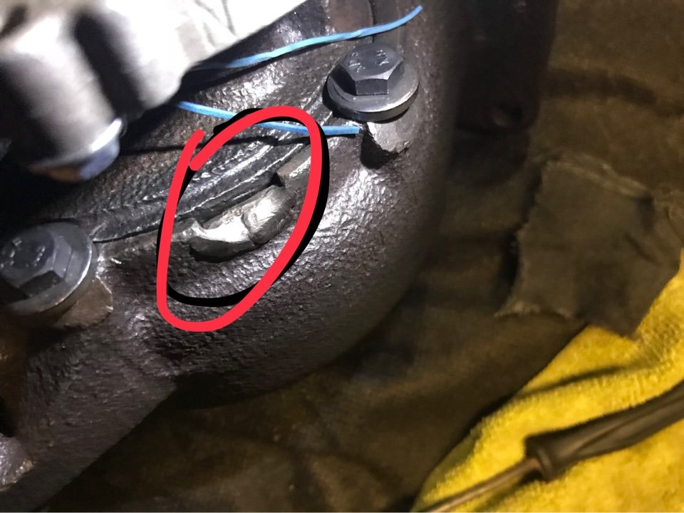

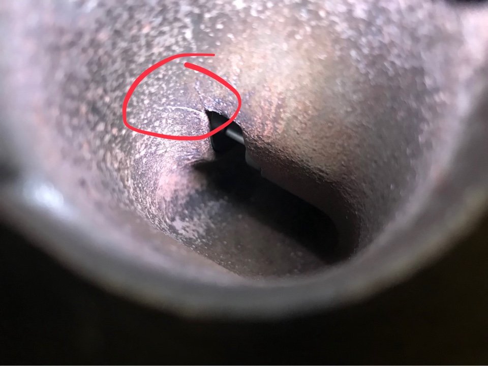

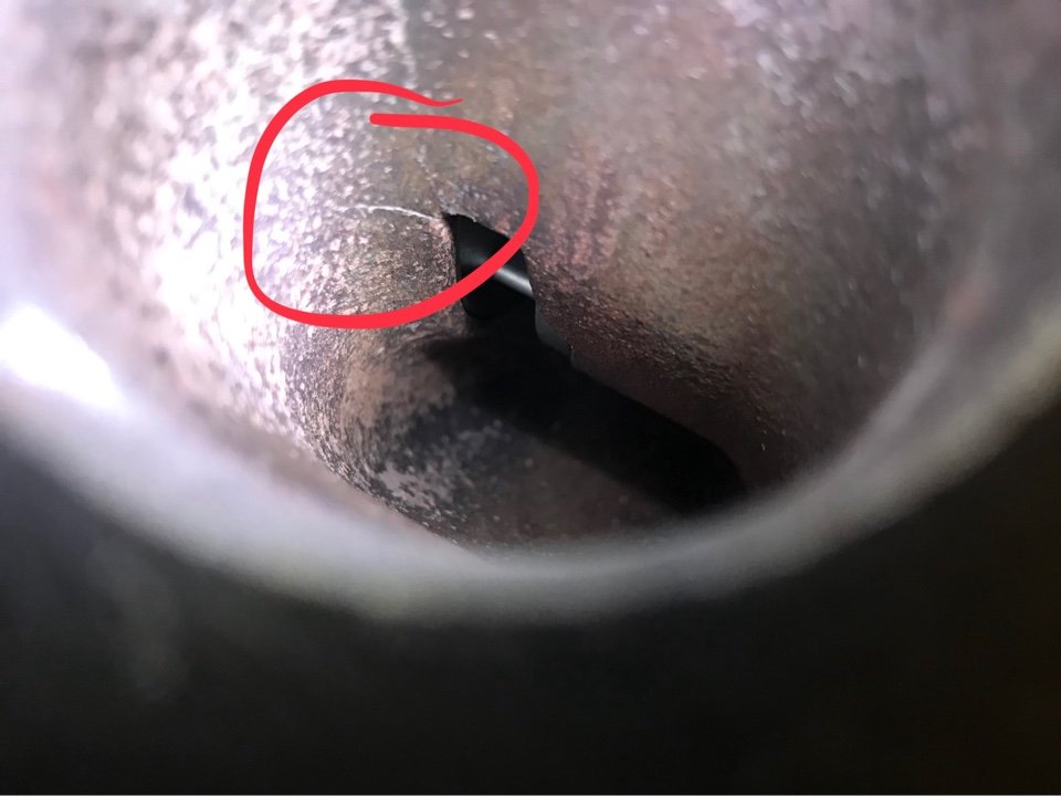

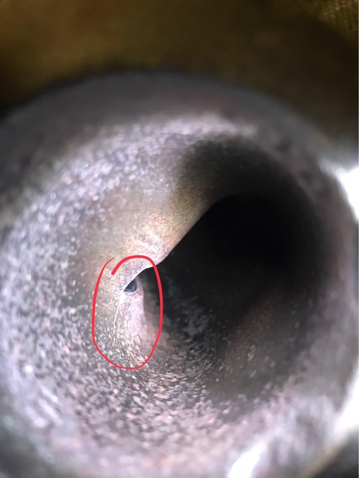

  1. Народ всем привет! нужна помощь-совет. Посмотрите прилагаемые фото, пожалуйста. Турбина восстановленная. Как считаете это дефект (первые три фото)? https://cloud.mail.ru/public/DvnU/eoxP139it https://cloud.mail.ru/public/JXck/KmHFpYPMd https://cloud.mail.ru/public/KMpt/mLAhReDWj Последние два фото: наличие язычка обязательно? Там где есть - моя турбина, https://cloud.mail.ru/public/8nrr/eQMbpC9mh там где нет - это восстановленная. https://cloud.mail.ru/public/A2Tk/bsGHJcLfz И еще. Кто знаком такой контрой по продаже восстановленных турбин https://wellturbo.ru ? нормальная фирма? У них взял. ну и собственно выше отмеченное к их турбине и относится. Можно такую турбину ставить на авто? Заранее, спасибо за помощь!
