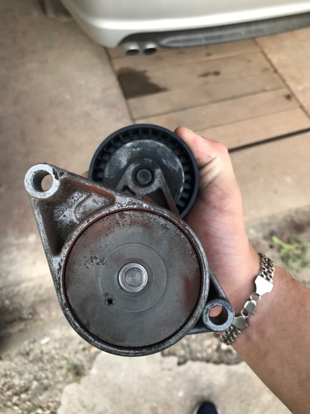

  3. Я снимал натяжитель , люфта штока нет, чашка корпуса не касается , следов касания нет. Щелчки только после ночного стояния , продолжительностью менее одной минуты, потом пропадают. При одновременном включении Кондиционера , обогревателя лобового и заднего стекла , щелчки не появляются. Примерное устройство внутри я представляю, если вы внимательны ,я выше сбрасывал фото . Интересует как устроен именно наш , чтобы понять что там может щёлкать . Вот устройство и ремонт натяжителя от предыдущего поколения Мондео РЕМОНТ НАТЯЖИТЕЛЯ

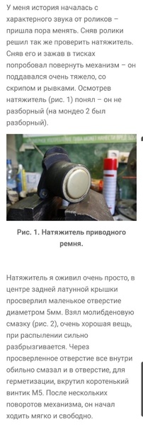

  8. В продолжение Ремонта натяжителя. ВНИМАНИЕ, это натяжитель не от Мондео, это то что нашлось в интернете ,принцип наверное одинаковый. Так же Сверлят дырку для смазки. Теперь бы понять в каком месте в Нашем натяжителе просверлить дырку , набить смазку , и посмотреть результат.
  9. Тоже щёлкает , нашёл тему но не знаю поможет или нет ? может у кого есть старый натяжитель разобрать бы и посмотреть как там устроено , а в разобранном виде я его ни где не нашёл Ремонт натяжителя

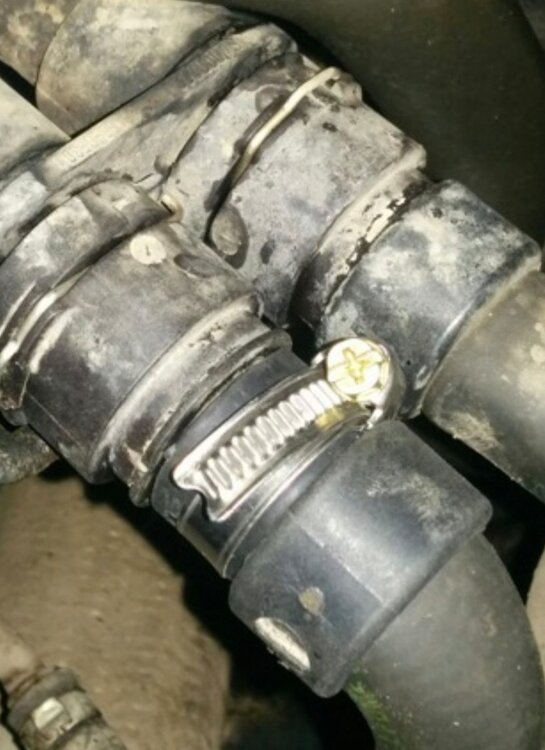

  10. Только не понял, пластиковое кольцо с патрубка сдвинуть можно? Как на фото. Зачем тогда его все срезают? Может хомут на пластиковое кольцо надеть и прижать чуть чуть? И ничего спиливать не надо?

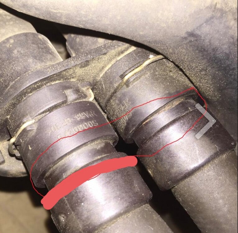

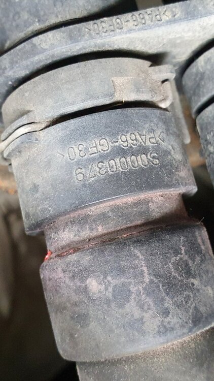

  11. 1 765 404 патрубок отопителя впускной, Тоже обратил внимание , что имеются красные высохшие точки , течи нет , а точки есть , вытер , посмотрю что будет дальше. На левом патрубке. Место появления точек выделил красным.
  12. Аналог патрубка так не кто и не подобрал?
