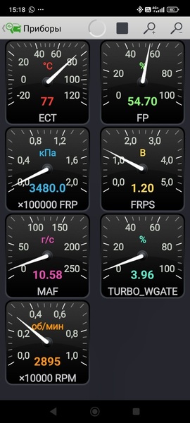

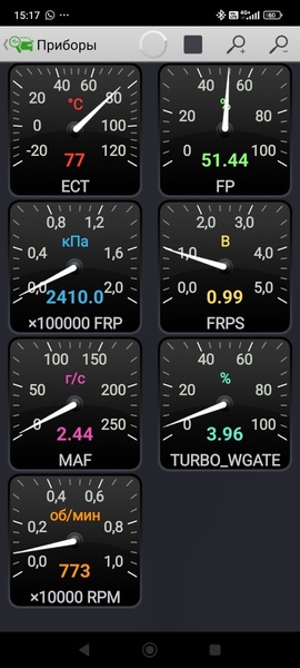

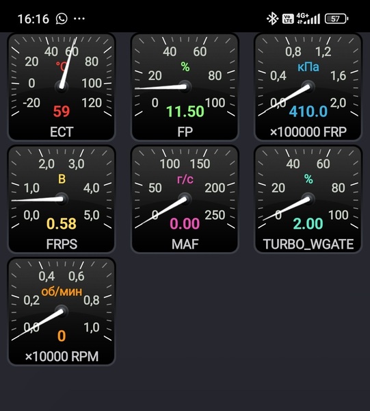

  7. Через форскан смотрел. Первое фото на холостых, второе - дал газу, третье - минут через 30 простоя, только включено зажигание.

  10. В рампе или до ТНВД? В рампе, если через форскан, какой параметр выбрать?
