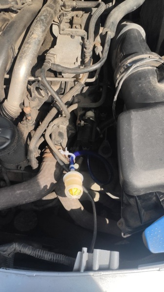

  1. @leha1970 Все клапана N75 менял на 1618X2 от PEUGEOT CITROEN, также добавил фильтр отдельный на атмосферу. Соединил линии от клапанов через тройник. Думаю сам механизм дроссельной заслонки смазать силиконовой смазкой или литолом/графитовой смазкой. Перебирал дроссельную заслонку по статьям с drive2, и собрал дроссельную заслонку без смазки шестерен вала самой заслонки. Еще есть такой момент. На холостых как будто обороты плавают. Обороты поддерживает двигатель, но слышно и чувствуется волнистая вибрация вибрации от двигателя, как если подсос воздуха был или расходомер врал. Смотрел систему впуска на герметичность с помощью дымогенератора, секло только патрубки егр, которые удалил, а на место их поставил заглушки на герметик
