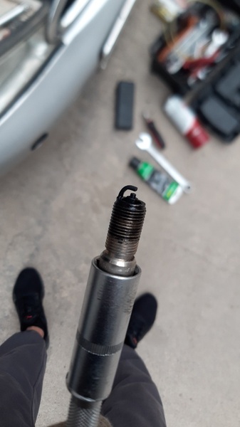

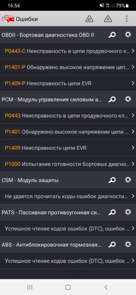

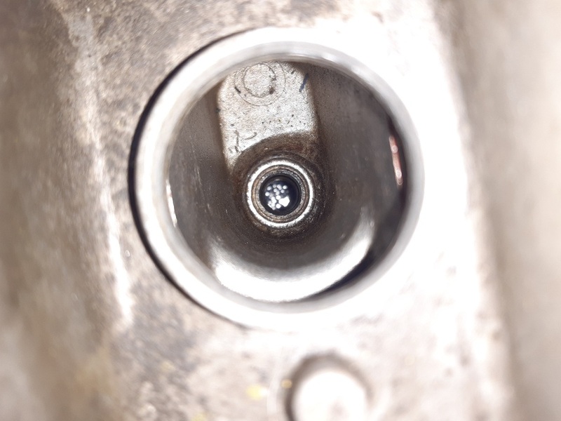

  1. Вечер добрый, подскажите что может быть такое. Суть проблемы сильно дымит и троит двигатель, машина форд мондео 2, 2л nga, 1996 год. Из ошибок осталось вот это, прочитал сканером. Но не думаю что так будет себя вести машина. Всё началось со снятия ремня грм, хотел проверить откуда течь, думал сальник коленвала а оказалось крышка поддона, вернули на место все и началось троение. Свечи чёрные и мокрые. Такое ощущение что заливают форсунки. Была ошибка по лямбде, заменил на бош 07 универсальный, ошибка исчезла. Нажимая на педаль газа провалы и дикий дым из выхлопной.
