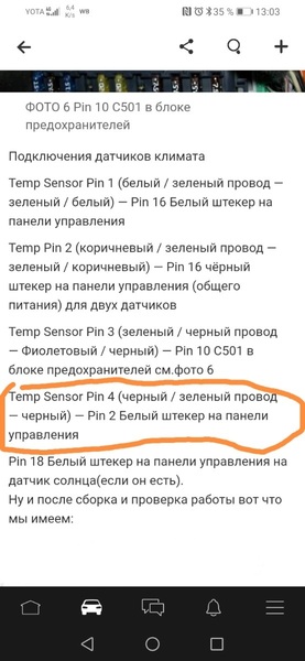

  1. Перелопатил кучу постов и форумов наткнулся на одном из них на нужную инфу, на сколько я понимаю этот провод идёт на какой то датчик температуры а где его(датчик) искать после ообрыва мной этого черно зелёного провода я не знаю
  2. Всем здравствуйте, извините если не туда пишу, я не особо умею сидеть на форумах, помогите пожалуйста разобраться с проводом, Ford mondeo 3 2.0 AT, подкапотный блок зелёная фишка 4 контакт черно зелёный провод на что он идёт? Заранее спасибо
  3. Всем здравствуйте, извините если не туда пишу, я не особо умею сидеть на форумах, помогите пожалуйста разобраться с проводом, Ford mondeo 3 2.0 AT, подкапотный блок зелёная фишка 4 контакт черно зелёный провод на что он идёт? Заранее спасибо.
