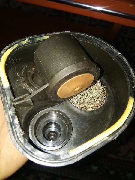

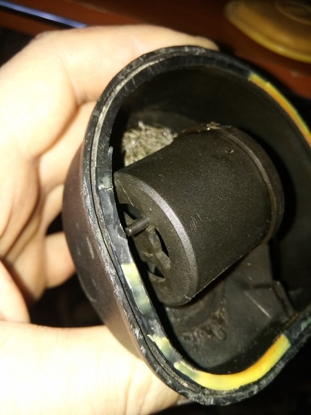

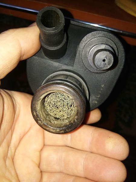

  1. Здрасти,поздно отвечаю но хочу поделиться инфой может кому и пригодится.Я тут свою крышку канцелярским ножом разрезал,так сказать отсоединил желтую крышку от корпуса,с целью полной очистки (если кто не знал крышка наглухо припаяна к корпусу с завода) скажу честно -я не знал этого но догадывался вот попробую выложить фотки внутренностей.Проблема сжатия шланги-это засорение отверстия штуцера на который она одета,если мы посмотрим на него то увидим отверстие диаметром примерно в 1.5 мм оно забивается или зимой в ней замерзает конденсат,и газы не могут пройти сквозь штуцер вот и все.
