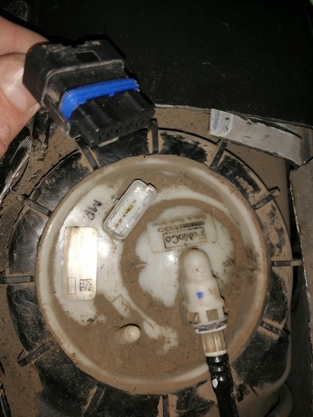

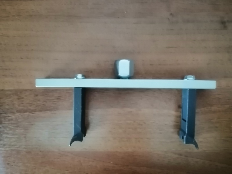

  14. Итоги: насос поменял, кольцо снял с помощью молотка и небольшого бруска , но потом понял что назад затянуть так же неполучится, пришлось покупать специальный ключ, обошёлся в 900 руб, насос установил по меткам на баке - 2 черточки, на насосе одна, она должна между ними быть. Так же купил косу, по старым ценам успел за 1100 взять, пока ещё не менял, попробовал завести со старой, насос сразу ожил, загудел, довольно тихо, 3 раза включил/выключил зажигание, чтобы наполнить насос и потом завёл, завелась что называется с полоборота, уже езжу, пока что полёт нормальный, косу тоже думаю поменять ближайшее время, хотя есть подозрение, что дело было не в ней, в старом насосе, очень грязные фильтры были, когда снял. Итого своими силами всё обошлось: 2900 насос, 4500 болгарка с аккумулятором, 900 ключ на кольцо и коса 1100 = 9400 руб. Фото ключа для снятия кольца, очень удобная вещь, рекомендую. Кого заинтересует могу выложить артикулы насоса и косы.

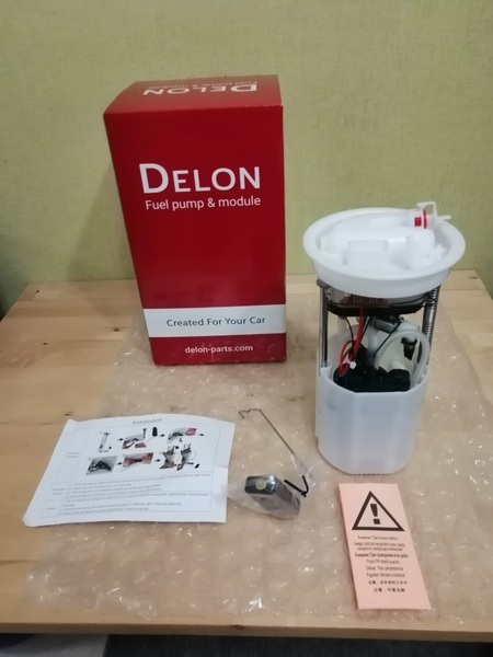

  15. Купил насос, оригинал с космическими ценами не рассматривал, взял реплику за 2900, позже отпишусь как в деле, но внешне впечатления очень приятные, хорошая упаковка, внутри инструкция, сам насос как насос, все плотно собрано притянуто.

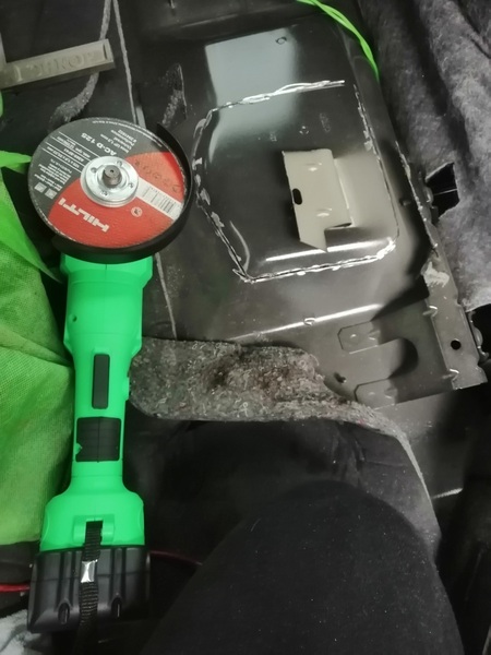

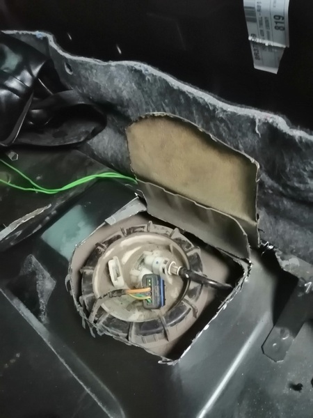

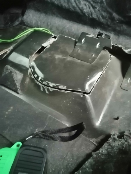

  16. Метал очень даже грелся при резке и искры во все стороны, поэтому рядом положил огнетушитель на всякий пожарный, резал с перерывами, вначале разметил контур болгаркой, потом уже резал, на всё ушло около 30 минут. Дополню, 2-ю пластину, которая со стороны передних сидений не стал резать до конца, оставил по середине около 2-3 см, ну типа как консерву когда открывают, получился действительно люк, который можно открывать-закрывать). Метал там достаточно толстый, если часто не лазить, не думаю что переломится, а после замены насоса обработаю края напильником, пройду грунтовкой по металлу, возможно обклею скотчем строительным, а потом заклею люк каким-нибудь негорючим фольгированным материалом. Клеммы естественно оказались пригоревшие. Теперь задача выбрать насос, разброс цен чтот очень большой от 4 до 50 тыр, плюс возможно косу поменяю. Хотя, как уже насмотрелся инфо в сети просто заменой насоса (тем более не оригиналом) проблему скорее всего не решить, контакты так и будут подгорать, решение вроде как вывод проводки отдельно наверх.
  17. История затянулась, хотя я и сам не спешил + зима морозы, авто на стоянке, никому не мешает, на работу езжу на мцд и метро. Пока думал-выбирал чем резать люк, на работе болгарок с акб не нашлось, в сети читал и видел фото, где резали дремелем и болгаркой, выбрал в итоге болгарку, хотел вначале в аренду, но в итоге купил, причем удачно попал на скидку, болгарка с акб на 4000 mAh обошлась всего за 4,5 тыр, ещё и в кейсе, а диски 125 по металлу на работе мне прораб подогнал. Короче резал прямо сегодня. Фотоотчёт прилагаю:
