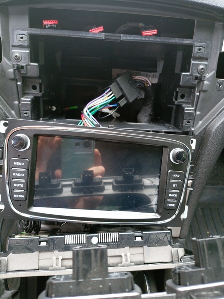

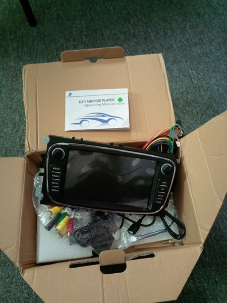

  10. Спасибо. Попробую вариант с тестером как будет время. Есть подозрение именно на канбас, что в нём проблема. Хотя странно, что магнитола и напрямую от АКБ никак не реагирует, пробовал - и + на черный и красный накидывать и на черный и красный/желтый - никакой реакции, может всетаки брак купил. Ну и погуглил про камбас, похоже тот ещё гемор с ним разбираться, с распиновкой и тд., нет ни времени не желания, а новые с кетая заказывать это время и деньги и не угадаешь какой подойдёт. С АКБ напрямую всетаки включил магнитолу, но пришлось провода зачищать, черный на минус и красный с желтым на плюс (скрутил между собой) , значит рабочая, с камбасом выходит проблема.
  11. Добрый день. Подскажите, купил, ещё в июне магнитолу из Китая, но всё не было времени заняться установкой, сильно загружен был по работе, короче месяца 1,5 она у меня пролежала, на днях вот решил установить взамен штатной и ничего не выходит, то есть новая магнитола при соединении со штекером который в авто идет не включается (хотя там один в один все подходит и фиксируется), вообще ничего не происходит магнитола молчит, пробовал и с канбусом или как он правильно называется (коробочка такая в комплекте) и без него, полная тишина. Пробовал просто от АКБ провода на клеммы магнитолы накидывать на черный и красный соответственно, просто проверить мож хоть экран загорится, тоже тишина. В чем может быть проблема? Пришёл брак из Китая или я что-то не так подключаю? PS: в итоге поставил обратно родную соньку.
