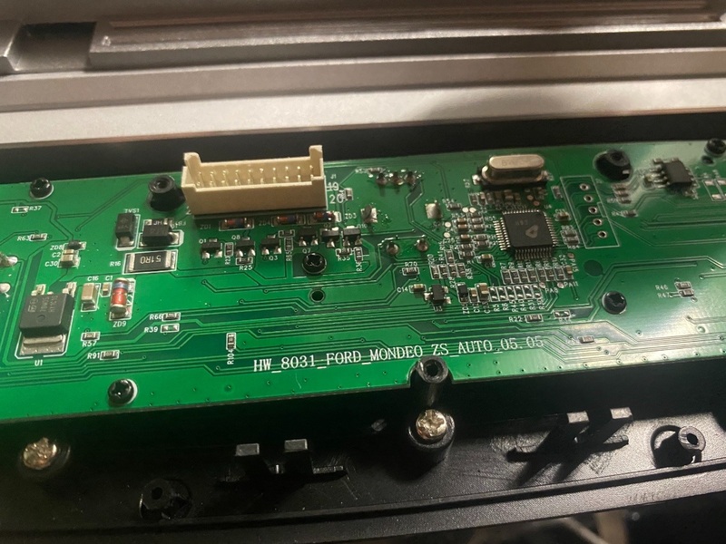

  11. Только хотел спросить, может быть можно как-то выбрать модель канбаса этого в настройках? Куда лезть в настройках? Такое ощущение он как будто выключен в магнитоле… P.s. кто тут говорил, что все интуитивно понятно, проводки воткнул и все работает))) снял кожух - HW…

  13. вот у меня «громкость» с канбаса не работает, «меню» не работает и нажатие кнопки вкл/выкл, прям нет никакой реакции… и не вылазиет окно печки … есть идеи что можно сделать? еще вставил симку, он через неё не качает почему то… с телефона раздал вроде грузит…
  14. -Это я сделал -Но кнопка громкости на канбасе и включение/выключения и кнопка меню так и не работает и обучить их не получается -ещё я читал что должна панелька вылазить, когда климат крутишь, а то климат теперь слепой
  15. Вообщем я включил… 1) на заднем ходе были полоски горизонтальные, если машина заведена, откинул минус, который брал от фонаря, стало получше, но если всматриваться в картинку все равно есть заметные горизонтальные полоски, думаю это нормально для аналогового сигнала… 2) интерфейс конечно вообще не apple))) не юзерфрендли… 3) не работает на канбасе кнопка вкл/выкл, громкость и меню. Климат с канбаса управляется. p.s думал что это из-за ремоте +, но вернул все в исходный китайский вариант, результат такой же… 4) музыку по блютуз проигрываю с телефона, заикается… это меня очень напрягло… сделал звонок, все нормально… но потом все нормально стало
