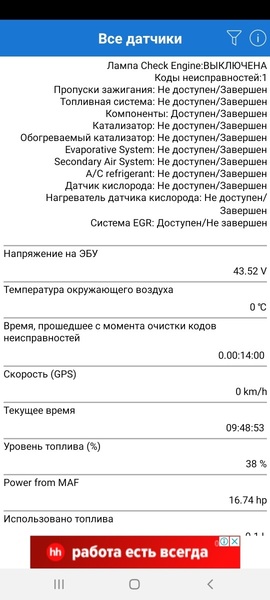

  9. Я не подавал 49 вольт-подавал генератор.

  13. Но ведь после прописки форсунок через форскан,форсунки ещё адаптируется при езде некоторое время... А что скажите на счёт того,что действительно было у меня,когда барахлил гена? Было вот так- заводим на холодную,всё в порядке,далее катаемся греем двигатель до 80 градусов, всё это время индикатор аккумулятора горит,затем глушим двигатель и сново пытаемся его запустить,двигатель запускается и работает со стабильным троением, не реагируя на педаль газа СОВСЕМ,работает как будто на двух горшках,но при этом не глохнет. Берём сново глушим,откручиваем плюс ➕ с генератора,запускаем сново и ОПА,мотор работает как положено! На педаль реагирует,можно ехать. Поменял генератор на оригинальный,индикатор погас.Заводится как на холодную так и на горячую хорошо! Кстати при не исправном генераторе напряжение на ЭБУ было 49 вольт, сейчас 13,2 в.Вот и напрашивается вывод, что во время адаптации форсунок,импульс с реле регулятор поступал не корректный,что могло повлиять на не правильную коррекция форсунок. О зажигании здесь речи и быть не может как на бензинке, совершенно верно. Не забывайте что форсунки эти электронные(delfi),не механические. .
  14. Перед ремонтом форсунок,барахлил генератор,плохо запускался на горячую,мерцало освещение,светились лампа аккумулятора. После ремонта форсунок,белый дым так и не пропал. Но недавно проблема с генератором была решена,хорошо заводится на холодную и нагорячую,вот только бывает глохнет на ходу при переключении на нейтраль с 5 или 4 передачи. Возможно ли что форсунки не прописались в то время когда барахлил генератор? Произошло смещение управляющего импульса форсунок???
