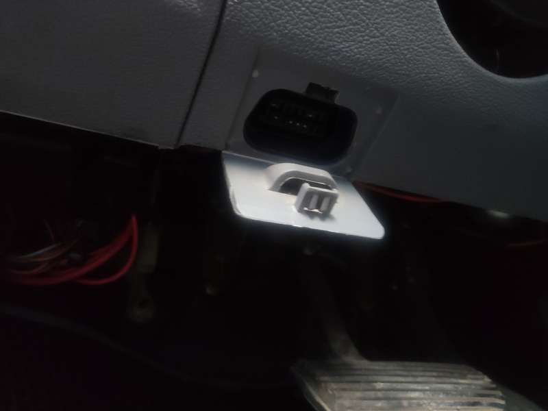

  10. Всем привет. Помогите дельным советом. Есть Мондео мк1, 2.0 бензин на АКПП, в сырую погоду или в холодную, авто не запускается, с такими симптомами: зажигание включаю - насос топливный не срабатывает, вентиляторы начинают работать в аварийном режиме, стартер молчит даже не крутит. Подр*чу ключём пару раз и раздупляется, заводится без проблем... Проводку смотрел, где надо менял, датчик коленвала менял, блок edis4 подкидывал другой - всё безрезультатно... Куда копать? Что смотреть?
  11. Я на днях буду у электрика, у него же и диагностика, всё там читается! Может не так как в авто 2020го года, но проблемы находили через ОБД без проблем. Уточню какая прога читает и отпишусь...
  12. У меня на Мондео мк1 95год есть разъем и всё читается, не вводите людей в заблуждение)
  13. Всем привет. Почитал форумчан и решил сам зарегаться чтоб так сказать свои 5 копеек вставить:) А почему никто не говорит проверить разъем на блоке или сам блок EDIS4, ведь отвечает и за искру и за топливный насос и за датчик колена и другие моменты + он напрямую связан с блоком управления двигателем.
