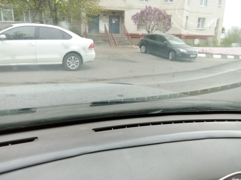

  2. Лечил это клеем Космофен(стройматериалы и т.д) ,он быстрый и зверский. На нем уже 5 лет висит пятачок на лобовом для зеркала. Потом, когда отошедшая часть торпеды была более менее на месте, в щель посадил на этот же клей кант врезной для столешниц и т.д. цвет Антрацит, купленный в магазине мебельной фурнитуры в отделе кромочных материалов. Взял 2 метра за 70 российских рублей ,лишнюю часть отрезал в процессе укладки. Укладывал в субботу в веселом настроении. На фото неровно прилепил . В воскресенье разорился еще на 70 рублей и полоску переделал не торопясь и все ОК смотрится. Фото субботнее не очень красивое, но принцип понятен. Кант хорошо повторяет закругление торпеды. Он дополнительно укрепляет от повторного отслоения торпеды.
