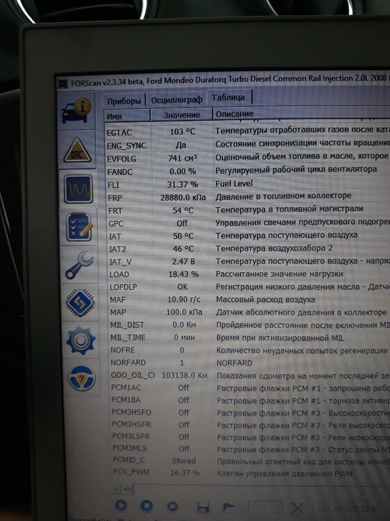

  7. Уточнял у тех кто прошивает, они категорически говорят что если мотор шился и ездил то сбоев ни каких не может быть.....

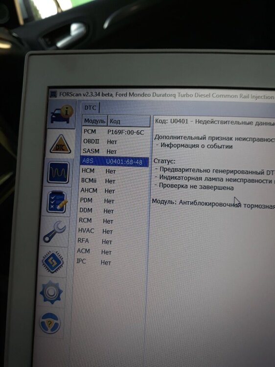

  10. А из за неисправного блока ABS мотор в аварийный режим переходить точно не может. Может сам блок уже под замену просится. И еще когда снимал предохранитель насоса ABS (F26) симптомы были все теже.

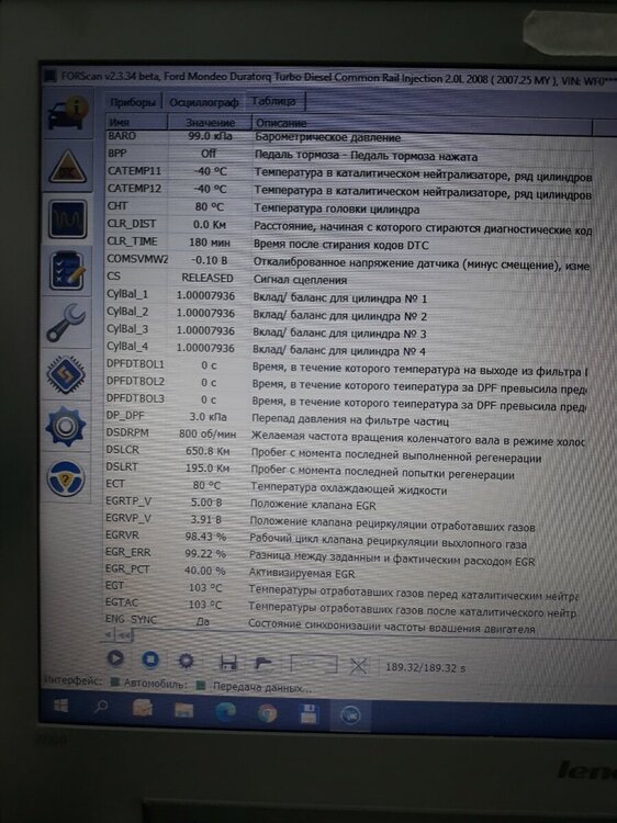

  11. Первая ошибка P169F была и раньше. Не существующий код ошибки. Сейчас заметил интересную странность: минут 10 ездил на 1 и 2 передаче не нажимая педаль газа и ни каких ошибок не выскакивает. Скорее всего что то по надуву. И показания датчика MAP какие то странные, все время в районе 100 +-5 кПа
