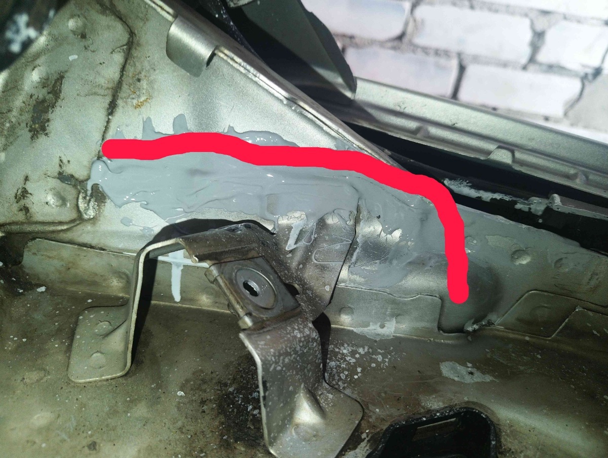

  1. Всем доброго времени года! У себя нашел причину мокрой левой передней стойки в этом шве: герметик рассохся и с лобового по желобу стекало прямо в этот стык. Проверял как: залепил все отверстия в стойке под клипсы изолентой, намылил все стыки снаружи пеной и изнутри дал воздух компрессором, как следствие, на данном стыке пошли пузыри. Намазал кузовным герметиком, надеюсь, поможет. Справа аналогичный шов живой вроде, но для порядка тоже обработал.
