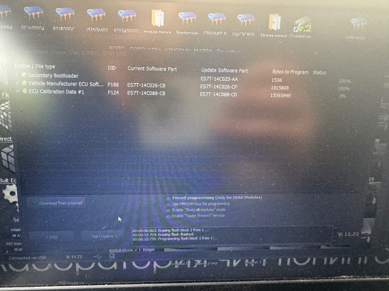

  2. Взял у хорошего знакомого ucds, обновляю блок через программу , вот такие калибровки она выдал

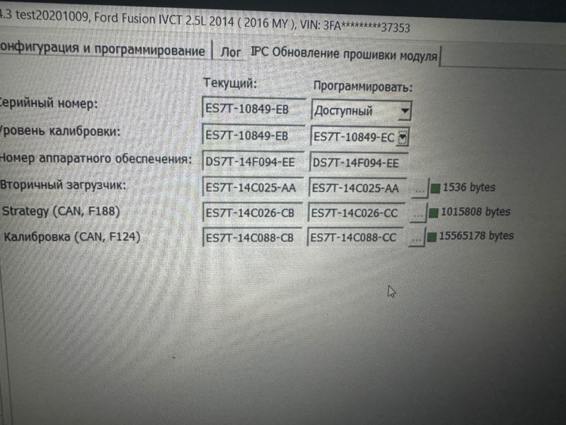

  4. Машина 2013г 2.5 приборная 2 стрелки и дисплей по середине , после обновления через FORScan потухла, ноль реакций , напряжение на 13 предохранителе есть , загружаю разные прошивка из предложенных прогой - не заводится ,очень нужна прошивки на DS7T10849EJ
  5. Хочу еще уточнить момент, прошивку надо переделать в формат bin, в ucds есть такая встроенная функция, и залить в формате Бин как Мондео 5 2.5л Недавно повторно прошивка слетела, тк FORScan предлагает обновить прошивкой от Мондео, а движки совсем разные, поэтому перестает заводится
  6. Всем добра, вопрос немного не по теме, как обновить блоки через ucds, точнее предлагает но не загружает прошивки, ставил впн на ноут- не помогло

  12. Прошиваю Форсканом и адаптером ELM, версия проги 2.4.3

  14. Доброго времени суток форчане, помогите случилась беда, заказал адаптер UCDS PRO+ V1.26.008 , И ОБНОВИЛ ЧЕРЕЗ НЕГО мозги машинки , увидев прошивку новую 185л.с., в итоге машина заводиться и глохнет, так как это совсем разные прошивки и моторы помогите исправить это дело, нужна прошивка GS7A-14C204-UA
