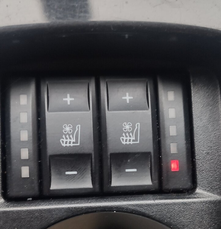

  7. Вскрытие кнопок ,показало на плате, зелёные "окислы ". Все это дело было промыто, почищенно , и все заработало .
  8. Ещё заметил что кнопки подогрева чуть горят, но на нажатия не реагируют . Что такое может быть ? Не ужели не кто не снимал сиденья?
  9. Добрый день, на выходных решил сделать " генеральную" уборку в автомобиле. Снял оба сиденья , все помыл, убрал, но вот после установки их обратно перестала работать вентиляция и обогрев. Проверил ещё раз , все разъемы вставил правильно ( фотографировал перед разборкой) , предохронитили целы, elm ошибок не показывает . В чем может быть дело? Может у кого было подобное . Авто Мондео 4 2013 г tdci 2.0
