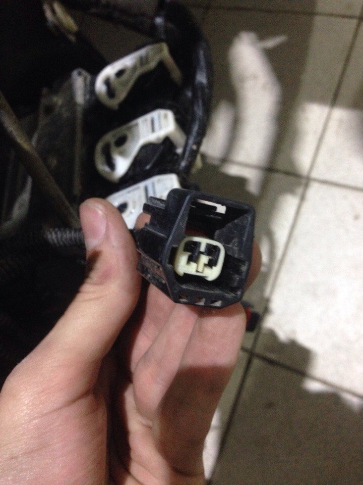

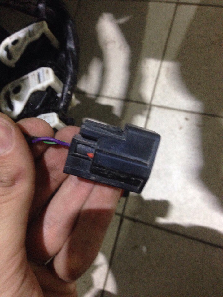

Ramilka Опубликовано 20 ноября, 2017 Опубликовано 20 ноября, 2017 Добрый вечер. Прошу помочь определить предназначение фишек. Раньше думал что это от омываек фар, так как фишки находятся в районе фар, справа и слева. Это может быть от датчиков удара? Очень мало информации об этом. Отправлено с моего iPhone используя Tapatalk
clon76 Опубликовано 20 ноября, 2017 Опубликовано 20 ноября, 2017 Добрый вечер. Прошу помочь определить предназначение фишек. Раньше думал что это от омываек фар, так как фишки находятся в районе фар, справа и слева. Это может быть от датчиков удара? Очень мало информации об этом. IMG_1107.JPG IMG_1102.JPG Это не от датчика удара. Дхо? Отправлено с моего iPhone используя Tapatalk
Ramilka Опубликовано 20 ноября, 2017 Опубликовано 20 ноября, 2017 Добрый вечер. Прошу помочь определить предназначение фишек. Раньше думал что это от омываек фар, так как фишки находятся в районе фар, справа и слева. Это может быть от датчиков удара? Очень мало информации об этом. IMG_1107.JPG IMG_1102.JPG Это не от датчика удара. Дхо? Отправлено с моего iPhone используя Tapatalk не ДХО. дхо подключены и исправно работают.
Xaxatyn4ek Опубликовано 3 декабря, 2017 Опубликовано 3 декабря, 2017 (изменено) Ребята, откуда фишка? (находится в районе левой птф, подходят два провода:черно-зеленый и фиолетовый)всю голову уже сломал машина мондео 4 2009 год компл. титануим Изменено 3 декабря, 2017 пользователем Xaxatyn4ek
AndrewWhite Опубликовано 4 декабря, 2017 Опубликовано 4 декабря, 2017 Добрый вечер. Прошу помочь определить предназначение фишек. Раньше думал что это от омываек фар, так как фишки находятся в районе фар, справа и слева. Это может быть от датчиков удара? Очень мало информации об этом. IMG_1107.JPGIMG_1102.JPG Отправлено с моего iPhone используя Tapatalk Это датчики парктроника. Ребята, откуда фишка? (находится в районе левой птф, подходят два провода:черно-зеленый и фиолетовый) всю голову уже сломал машина мондео 4 2009 год компл. титануим Это датчик уровня омывающей жидкости. Вернее ее низкого уровня.
