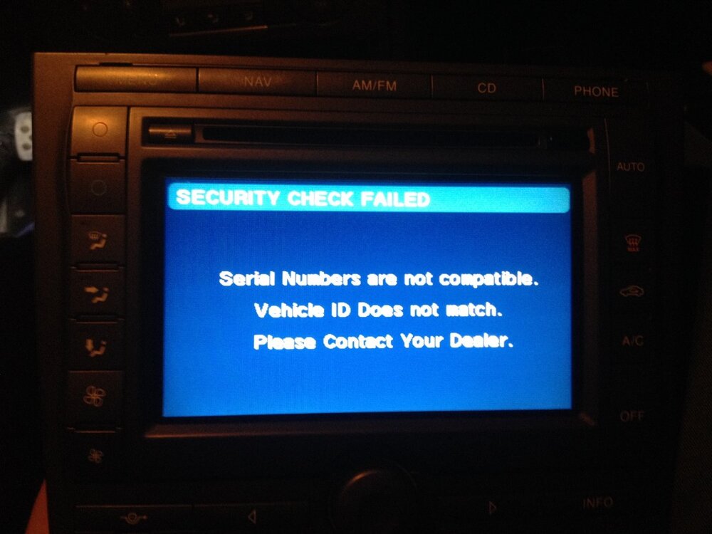

denosferatos Опубликовано 11 июня, 2021 Опубликовано 11 июня, 2021 Всем здрасте! Возможно кто-то сталкивался с такой проблемой. Заменил штатное ГУ 6000CD на Denso navigation DVD, подключил все аккуратно как было описано в схеме подключения. Сразу после включения появилась ошибка, к которой я был готов. Все как на фото. Обратился к местным электрикам. Они прописали в блок ACU номер вин когда моего авто, после чего ошибка Vehicle ID Does not match ушла. Осталась висеть ошибка - Serial Numbers are not compatible. Возможно кто-то сталкивался с такой проблемой и знает, как можно ее решить. Спасибо 0 Цитата
UAP777 Опубликовано 11 июня, 2021 Опубликовано 11 июня, 2021 11.06.2021 в 11:55, denosferatos сказал: Всем здрасте! Возможно кто-то сталкивался с такой проблемой. Заменил штатное ГУ 6000CD на Denso navigation DVD, подключил все аккуратно как было описано в схеме подключения. Сразу после включения появилась ошибка, к которой я был готов. Все как на фото. Обратился к местным электрикам. Они прописали в блок ACU номер вин когда моего авто, после чего ошибка Vehicle ID Does not match ушла. Осталась висеть ошибка - Serial Numbers are not compatible. Возможно кто-то сталкивался с такой проблемой и знает, как можно ее решить. Спасибо У вас сборный комплект. ГУ имеет обновлённое ПО 4.40 а блок навигации имеет старое ПО. Нужно обновить ПО на 4.40 в блоке навигации. Одинаковый ВИН код в магнитоле Denso должны иметь: Блок климата — EATC (eatc); Блок навигации — NAV (nav); Блок экрана — GDM (gdm); Радио/СД модуль — ACM (acm)/ACU. В 3х блоках - EATC, NAV, GDM - ВИН код должен быть строго ОДИНАКОВЫЙ. Одинаковый ВИН код может быть любой и может отличатся от ВИН кода авто в котором установлена магнитола — всё будет работать но в меню диагностики повиснут ошибки - $9342 (несоответствие/неисправность блока КК) и $477 (несоответствие конфигурации). Если в одном из трёх указанных блоков ВИН код будет отличаться от двух то на экране магнитолы появится надпись о не соответствии ВИН кодов и обращении к дилерам. 0 Цитата
denosferatos Опубликовано 25 июня, 2021 Опубликовано 25 июня, 2021 11.06.2021 в 20:14, UAP777 сказал: У вас сборный комплект. ГУ имеет обновлённое ПО 4.40 а блок навигации имеет старое ПО. Нужно обновить ПО на 4.40 в блоке навигации. ГУ и блок DVD с одного авто. Навигация включается без проблем. Но версию ПО обязательно проверю. 11.06.2021 в 20:14, UAP777 сказал: Одинаковый ВИН код в магнитоле Denso должны иметь: Блок климата — EATC (eatc); Блок навигации — NAV (nav); Блок экрана — GDM (gdm); Радио/СД модуль — ACM (acm)/ACU. ELMConfig видит только два блока Блок климата — EATC (eatc); Радио/СД модуль — ACM (acm)/ACU. Каким ПО можно прописать в двух остальных блоках Vin? Блок навигации — NAV (nav); Блок экрана — GDM (gdm); Также, заметил, что при установке ГУ и блока DVD появилась утечка тока с аккума, а именно 0.11А и не падает. Замерял на протяжении 40 минут. Причина в подключении магнитолы или все в пределах нормы? Спасибо 0 Цитата
UAP777 Опубликовано 25 июня, 2021 Опубликовано 25 июня, 2021 В 25.06.2021 в 13:26, denosferatos сказал: ELMConfig видит только два блока Блок климата — EATC (eatc); Радио/СД модуль — ACM (acm)/ACU. Каким ПО можно прописать в двух остальных блоках Vin? Блок навигации — NAV (nav); Блок экрана — GDM (gdm); Ваша версия адаптера ЕЛМ не может это делать. Обратитесь к Сергею - сбросит вам прогу - https://mondeoclub.ru/profile/63378-dedoff/ . Или используйте адаптеры посерьезнее - IDS, UCDS и т.д. Цитата Так же, заметил, что при установке ГУ и блока DVD появилась утечка тока с аккума, а именно 0.11А и не падает. Замерял на протяжении 40 минут. Причина в подключении магнитолы или все в пределах нормы? Проверьте соединения, может что то не туда подключили или закоротили. А так радио/сд модуль, блок экрана, блок навигации конечно потребляют энергию. В конфигурации поставьте галочку на наличии магнитолы с навигацией. Цитата ГУ и блок DVD с одного авто. Навигация включается без проблем. Но версию ПО обязательно проверю. ПО блока экрана и ПО блока навигации не совпадают, при этом навигация будет включаться. Версию ПО можно посмотреть в меню диагностики, на фото загружено ПО 4.40. 0 Цитата
