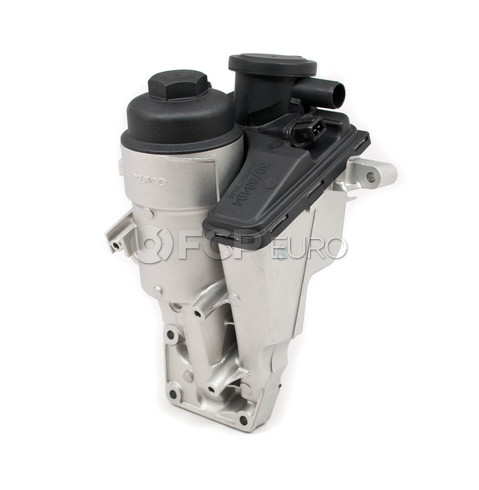

tigr120 Опубликовано 19 января, 2013 Опубликовано 19 января, 2013 на очень понятно это что- корпус оригинальный 7000, неоригинальный в 10 раз дешевле?? Дайте два... но мне кажется здесь какая-то ошибка. Да я сам не знаю, по кодам вот что выдаёт, а мембранку я купил с дизеля ещё год назад.
pakol Опубликовано 21 января, 2013 Опубликовано 21 января, 2013 на очень понятно это что- корпус оригинальный 7000, неоригинальный в 10 раз дешевле?? Дайте два... но мне кажется здесь какая-то ошибка. Это не ошибка, речь идет о самой мембране, которую можно вставить в старый корпус...
drakula_51 Опубликовано 21 января, 2013 Опубликовано 21 января, 2013 VO31338684R Клапан маслоуловителя +1 , большущее спасибо за изыскания! Сегодня забрал заказанную "в заначку" конструкцию. До меня доехали три детали по коду "VO31338684R" - собственно, сама мембрана, круглая пластмассовая крышка (которую видно сверху и снимают, чтобы добраться до мембраны), и пружинка. Фотографий этого добра в сети достаточно, но единственное, что насторожило - жестковатый материал мембраны (хотя какой материал "родной" мембраны - я не знаю).
pakol Опубликовано 24 января, 2013 Опубликовано 24 января, 2013 +1 , большущее спасибо за изыскания! Сегодня забрал заказанную "в заначку" конструкцию. До меня доехали три детали по коду "VO31338684R" - собственно, сама мембрана, круглая пластмассовая крышка (которую видно сверху и снимают, чтобы добраться до мембраны), и пружинка. Фотографий этого добра в сети достаточно, но единственное, что насторожило - жестковатый материал мембраны (хотя какой материал "родной" мембраны - я не знаю). На снятом корпусе маслоотделителя еще надо умудрится снять эту крышку, не говоря на самом авто...Так что крышечка весьма кстати... Мембрана скорее всего просто новая, не выработалась, наверно такой и должна быть...
Red`s Опубликовано 17 февраля, 2013 Опубликовано 17 февраля, 2013 Моя история с маслоотделителем. Пробег у меня 50тык. Корпус от дизельной вольво с мембраной заказал заранее. В одно прекрасное утро поехал на работу как обычно: машину немного прогрел, ехал до 2500 об\мин пока не прогреется без ускорений резких и прочего, масло фордовское 5w30, пробег на нем 7000 км. Подъезжая на заправку услышал посторонние звуки-посвистывание, которое изнутри было заметно на примерно 1500-1600 об\мин. Меньше оборотов не слышно, больше тоже + шипы и голый асфальт все сливается. Остановился - ну шумной улице тяжело разобрать что откуда звук, но на всякий случай вытащил щуп и поехал до работы 7 км. Там уже прислушался - звук звона - свиста шел со сторны ГРМ(хотя может и от мембраны). Т.к. мембрана от вольво у меня была то сначала потренировался открыть новый корпус- сидит плотно но реально. Нужно аккуратно по кругу поддевать и все пойдет. На машине снять не снимая корпус воздухофильтра у меня не получилось- мало места(или руки у меня большие). Начал снимать воздухан- процедура эта в деталях описана не очень подробно и поэтому времени заняла у меня не мало. Опишу подробнее для тех кто будет делать впервые: - снимается подводящая гофра к воздушному фильтру(с одной стороны она крепится у левой фары по ходу авто, с другой заходит в коробку воздухана) - сняв гофру вынимаем вверх, потом сдвигаем вниз крышку контроллера (находится справа от воздушника) - вынув воздушный фильтр из короба отсоединяем(изнутри корпуса воздушника) второй конец гофры и опускаем её вниз - рядом с АКБ(естейственно скинув клемму) отсоединяем всякие стяжки, пистоны - сзади контроллера выкручиваем светлый саморез(длинный 50-60 мм) - отсоединяем разъемы контроллера 2 шт(визуально там все понятно) - отсоединяем разъем ДМРВ и откручиваем гофру перед ним. Правильнее будет отвернуть сам корпус ДМРВ от корпуса воздушника и от гофры- будет больше места - то место откуда выкрутили саморез(площаддка с кабелями ещё крепится на "грибке" снизу контроллера. Визульно плохо видно и тяжело снимается. Гофры при снятии скрепят\трещат- но снимаются - дальше отсоединяем ваккумную трубку от ресивера и отодвигаем в сторону провода - корпус воздушника крепится на 4-х резиновых втулках(мы видит только 2 или 3 - средние не видно). Нужно изловчиться и брызнуть туды силиконом - вытягиваем корпус на себя\вверх - после освобождения из втулок корпус сдвигаем в сторону АКБ и поднимая вверх блидний к АКБ край вертикально вынимаем Теперь у меня уже был номальный доступ к мембране. Заводская крышка(наверное из за температуры или старости) силит гораздо плотнее чем новая, зазор в который нужно просунуть нож очень тонкий(даже нож сразу не лезет). При снятии я сломал заднюю часть пластикового корпуса. Часть горловины осталась в крышке. То ли из за жесткости пластика то ли из за того что на улице было 0 Мембрана была целая! Вспомнил ФФ клуб и тему про СТ- где были отзывы, что мембрана это следствие, что надо менять корпус(т.к. маслоотделитель "наедается") и что возможен свист и при целой мембране (как у меня). Ну т.к. корпус я немного повередил, то оттащил на след день в гараж где продолжил. Решил снять корпус маслоотделителя и прочистить. Нужно: - снять защиту - слить масло(не смотря на слитые 4 литра при демонтаже все рано из одного отверстия текло так нормально что пришлось затыкать) - снять наружные крепления корпуса щупа и проводки + датчик детонации(все легко и визуально видно-просто придется полазить руками между проводов\шлангов ) - снимаем боковую трубку на хомуте(надо запастись хомутиком на 25мм, т.к. штатный одноразовый). Боковая толстая Г-образная трубка по началу армированной внутри и не съемной но снимается вместе с корпусом когда все болты откручены(на самом деле она мягкая просто штуцер из блока и из корпуса маслоотделителя очень глубоко в неё заходят и кажется что она металлическая, а сверху обрезинена). - корпус крепится на 4-х болтах. Верхние удобнее выкручивать сверху - нижние с ямы- корпус вытаскивается вверх в капот. Покрутив корпус в руках- решил снять верхнюю пластиковую часть чтоб увидеть что могло забиться внутри. Черный пластик тоже сильно задеревенел(хотя снимал в тепле). Но аккуратно поддевая со всех сторон снял. Внутри ничего критичного не увидел- но на всякий случай промыл. Чтобы вынуть обломок из крышки её рпишлось распилить т.к. очень жесткая(блага крышка от вольво точно такая же- даже парно номер на ней тотже). Кусок заклеил, помменял мембрану и прошел по стыку супер клеем собрал все обратно. Свиста ушел также как и появился- пока проехал 300 км -все ОК

Red`s Опубликовано 17 февраля, 2013 Опубликовано 17 февраля, 2013 (изменено) А что все таки свистело...??? Чтобы не сломать крышку на "грибке" может надо было туда смазки по стыку пролить и расшатывая вверх-вниз и по оси вращая... Мембранку дизельную поставил или старую вернул? Мембрану новую конечно поставил. Что свистело ХЗ- но у ст-ников читал именно про такие симтомы. Трубки были тоже чистые Вот ссыль http://ffclub.ru/top..._6640/#comments пост " Jennik1 это не то что нужно. во первых видел много машин которые прошли через меня и все кто пытался скроить в виде мембраны попадали на дорогой ремонт в виде сальников причем всех и нижних в том числе ибо система была забита, если порвало мембрану не факт что порвало ее, может система быть забита и мембрана целая и свистеть тоже будет видел такую ситуацию у меня так было." Про безопасное снятие крышки - идеально на снятом корпусе. Крышка жесткая- даже нагревая становится такое ощущение что жестче, а не мягче. НУ или альтернативный вариант подцепив один край, покручивать(она крутится относительно корпуса) её немного приподнимая. Вообще крышка очень плотно сидит и производитель явно не планировал что туда будут залазить ИМХО. ЗЫ Вот ссылка на мой звук(снимал с видеорегистратора с автофокусом- немного мутно но звук норм ) Фотки снятого и разобранного корпуса маслоотделителя чуть позже выложу Изменено 17 февраля, 2013 пользователем Red`s

Red`s Опубликовано 18 февраля, 2013 Опубликовано 18 февраля, 2013 Так ты мемюрану менял? Я же говорю провесь корпус, официалы форд который меняют. Я не могу понять- он на моей машине менялся или нет? Если у тебя номер на крышке (который на 3 начинается) не такой как по ссылке с магазина запов вольво, то может и меняли но поставили такой же старого образца
Лихач Опубликовано 18 февраля, 2013 Опубликовано 18 февраля, 2013 @Red`s, это у ВАС не маслоотделитель гур-гур-гур-гур, Скорее всего ремень либо ролики, либо что другое из навесного... а мембранку не жалейте что поменяли. Хуже не будет. Маслоотделитель издает свист журавлиный.
Red`s Опубликовано 18 февраля, 2013 Опубликовано 18 февраля, 2013 @Red`s, это у ВАС не маслоотделитель гур-гур-гур-гур, Скорее всего ремень либо ролики, либо что другое из навесного... а мембранку не жалейте что поменяли. Хуже не будет. Маслоотделитель издает свист журавлиный. Я тоже когда снял крышку и увидев целую мембрану расстроился немного, но стоит заметить что после сборки- свист ушел. Мои посты в помощь тем кто соберется этим заняться- т.к. везде вроде все просто описано, но трудоемкость высокая, риск сломать также как я высок. ЗЫ Заодно увидел где штуцер прокачки сцепления- он как раз под воздуханом и не снимая его прокачать сцепу не реально.
pakol Опубликовано 18 февраля, 2013 Опубликовано 18 февраля, 2013 (изменено) Я тоже когда снял крышку и увидев целую мембрану расстроился немного, но стоит заметить что после сборки- свист ушел. Мои посты в помощь тем кто соберется этим заняться- т.к. везде вроде все просто описано, но трудоемкость высокая, риск сломать также как я высок. ЗЫ Заодно увидел где штуцер прокачки сцепления- он как раз под воздуханом и не снимая его прокачать сцепу не реально. Скорее всего Лихач прав, свист издавала не мембрана... Кстати, приводил выше номер неоригинальной мембраны в комплекте с крышкой. Установка этого комплекта позволит не беспокоиться по поводу сохранности старой крышки. Изменено 18 февраля, 2013 пользователем pakol
Red`s Опубликовано 18 февраля, 2013 Опубликовано 18 февраля, 2013 Скорее всего Лихач прав, свист издавала не мембрана... Кстати, приводил выше номер неоригинальной мембраны в комплекте с крышкой. Установка этого комплекта позволит не беспокоиться по поводу сохранности старой крышки. Та крышка к-я идет в сборе с клапаном вольво тоже подходит(маркировка такая же). Я вот тоже руководствовался форумом что сломать можно только крышку, а сломал горловину! Крышка настолько жесткая и толстая что её руками при желании не согнешь- сломаешь
