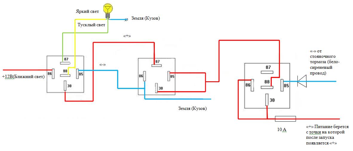

А для чего вторая релюха? И ещё маленькое замечание, для электрической схемы авто применимо понятие "масса", а не "земля".
Изменено пользователем LoR
Просто сначала хотел запитаться от АКБ и отдельно от зажигания, потом передумал и получилось то, что получилось. А насчет "земля", "масса" не важно, главное чтобы понятно было.

Гениальная схема ...вот только как ей по факту воспользоваться и при чем тут стояночный тормоз??? Мне ОД дали распечатку электрической схемы подключения ДХО, как должно быть по штатному))). В машине теперь лежит))))) вот бы узнать номер по FINIS коду этой штатной проводки для ДХО который идет от блока GEM.....? может кто знает???
Воспользоваться очень просто, только из неё нужно будет всё-таки выкинуть второе реле за ненадобностью. Не нужно всё усложнять и заморачиваться ОД. Можете качнуть мою инструкцию. Качать здесь Там написано для чего заводить на ручник. Подробнее алгоритмы и "грабли" на которые уже наступали расписаны здесь.
Привет! Я сам поставил штатные ДХО, договорился у ОД в Архангельске чтобы подключили.Приехал,отдал машину, ковырялись они часов 5 и ничего не сделали,говорят нужна штатная проводка.Короче я подключил сам.
Ещё в этой схеме диод не нужен, а если его и ставить то направление нужно ихменить.
Я не понял тут написано про НЕШТАТНЫЕ ДХО, а у меня стоят ШТАТНЫЕ и у них два режима работы, яркий когда машину заводишь и не яркий, когда включаешь ближний свет!!! к ДХО идет один минус и два плюса)))). Значит данная схема не подходит)))
Ну igor6391 же выложил схему Сообщение со схемой, чем не устраивает? И моя схема подходит, там прямо красным написано "на ходовые огни", т.е. с нормально замкнутого контакта реле Р1 (87а) запитываешь яркий режим, а с нормальо разомкнутого слабый режим (87). Как протащить эти два провода в моторный отсек я тоже писал.
