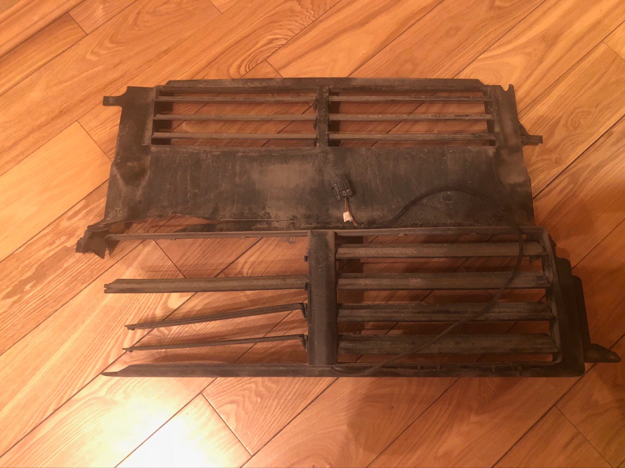

d3adnaut Опубликовано 22 февраля, 2018 Опубликовано 22 февраля, 2018 (изменено) Ну дык закреплять надо. Там же следы от крепления остались. Или синей изолентой, хотяб ))) Хомуты строительные тоже могут помочь. Трубки гура, на фото слева, алюминиевые. У меня, как то подогнули её однажды и задевала при торможении за что то, издавая при этом посторонний звук. Трещину, зашить. Типа скобами или казахской сваркой проволокой. Чтоб дальше не пошла. Крепить то видимо некуда, пока воздухозаборники резиновые не поставлю с жалюзями. Я конечно покопаюсь посмотрю, но из меня в этом плане рукодел еще тот =D Прикрепляю фотки кожухов и жалюзей, где их искать пока понятия не имею, на ферио по ним ни одного ответа. Вот на второй фотке не знаю целым или нет считается кожух, на третьей - оторвано ухо, или можно как то примастырить?) Добавлено: Хотя что я несу, причем тут они, они же перед радиаторами Изменено 22 февраля, 2018 пользователем d3adnaut
