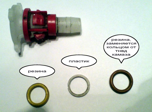

Всем привет. Для общей инфы: вчера чистил сеточку бензонасоса, сбивать три крепления турбинки внутри колбы не стал, было неудобно, побоялся. В итоге почистил не вынимая из колбы. Для этого взял очиститель карбюратора и зубная щетка. Поливал очистителем и проходился щеткой, вполне удобно можно почти везде подлезть к сетке. Отчистилось, грязи много с сеточки было, эффект есть, дергания ушли, машина поехала как положено. Да, лучше было бы вынуть из колбы и основательно чистить, но кто не захочет сбивать крепления - такой метод сгодится.
PS на штуцере топливного шланга уже когда ставил все же отломал чисто случайно один из двух усиков на защелке и порвал одно уплотнительное кольцо, в итоге держится сейчас на одном усике и двух колечках (пластиковое и резиновое). Вчера проверял - ездил, пока нет течи, держится. Защелку эту только с б/у бензонасоса найти можно я так понял, может кто подарит/продаст эту защелку?) Красная на фото
