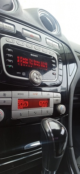

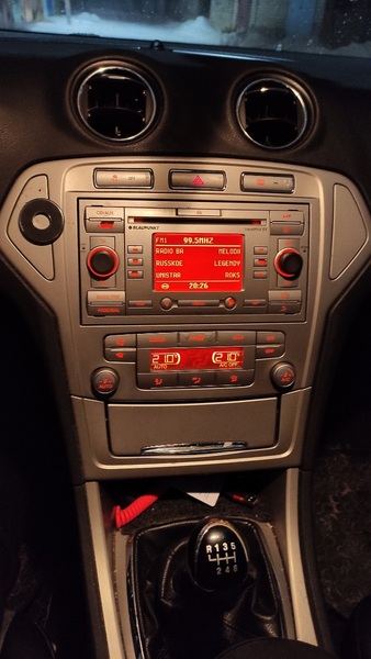

А они запрашивали у тебя фото какая магнитола сейчас стоит? С климатом возможны нюансы, смотря какой сейчас стоит. На дорестах же разные климаты у блау и у сони?
ага я им скинул фото
3 минуты назад, Dembel сказал:
не знаю, может они считают, что канбас на M600S может работать только с климатом от блау. Как оно на самом деле, не могу точно сказать, тк у меня рестайл
15 минут назад, garry222 сказал:
вот и фиг их знает, хотя год у них указан от 2007 мондео и на презентационных картинках стоит такой же климат как уменя
4 минуты назад, Dembel сказал:
ну тогда только рисковать и продавливать китайцев. А климат от блау для дореста наверное где то на авито можно купить, если родной не заработает

Вот рама-канбас отдельно для дореста, если что:
https://aliexpress.ru/item/1005004578566900.html?sku_id=12000029729353262
17 минут назад, Dembel сказал:
понял, будем думать
А вот еще прелингкар не дораспродал остатки Elus - это то же самое ГУ, что и у Мекеде, тот же завод изготовитель Yiling (YIN):
https://aliexpress.ru/item/1005002231809661.html?sku_id=12000020521823388
есть 6/128 и 8/128 , выбирать "из Китая"
Elus 3/32 тоже есть, но на нем нет оптики. Кстати у меня 3/32 есть на продажу, если интересно. Или при наличии рамы, можно ко мне подъехать и протестируем с его помощью.
Если брать раму отдельно, то тогда лучше будет M6pro универсалка
19 минут назад, garry222 сказал:
Вот об этом варианте тоже подумал
тогда лучше в такой последовательности:
- купить раму, дождаться, поставить, проверить. Она будет и без гу работать (крутилки), если просто подключить к разъёму вместо сони. На родном климате будет видно, меняются ли цифры. Если все ок, то докупить гу.

Да китайцы просто боятся, что у тебя не заработает и ты откроешь спор. У них заявлена замена Блау на этот прелинг, вот и говорят что не заработает. Мне тоже говорили что рестайловая прелингкар не подойдёт мне на дорест, я соврал что у меня есть второе авто, рестайлинг с Блау и я там буду менять магнитолу-только после этого продали.
21 час назад, Oleg_KRSK сказал:
Понял, ну мне тоже как то не хочется отвалить 20 к, и получить гемор какой нибудь 🤔
12 часов назад, Oleg_KRSK сказал:
@Dembel не будет там никакого гемора, свой климат спрячешь в панель и всё
