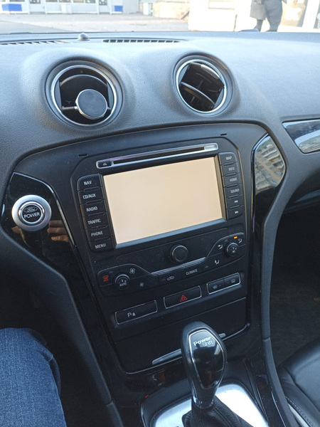

Ауле Опубликовано 2 ноября, 2022 Поделиться Опубликовано 2 ноября, 2022 2 минуты назад, garry222 сказал: Все зависит от рамки/канбаса. Есть рамки типа Prelingcar со встроенным канбас-адаптером и крутилками/кнопками климата (https://aliexpress.ru/item/1005003221578984.html), а есть рамки типа Teyes, там канбас - это классическая отдельная коробочка. На Prelingcar идет экран 9 дюймов, на Teyes - 10 дюймов. Как можно заметить, рамка прелингкар не имеет отверстия для штатного климата Мондео (типа "гантель"). А поскольку конструкция штатного климата такова, что он имеет множество пинов и управляет много чем напрямую, китайцы не создавали для него своего аналога. Китайский канбас в рамке является просто "нажималкой" кнопок и крутилок (только лишь отправляет соответствующие команды в кан-шину). Поэтому подключение штатного климата должно быть сохранено, а сам он убран в нишу за гу. Я смотрю по фоткам- https://aliexpress.ru/item/1005004041607504.html?sku_id=12000027830253895 Такая же гантеля как и у меня Но я так понимаю, что если отдать опытным ребятам, они поставят так, что бы всё работало, верно? 0 Цитата Ссылка на комментарий Поделиться на другие сайты Поделиться
garry222 Опубликовано 2 ноября, 2022 Поделиться Опубликовано 2 ноября, 2022 Только что, Ауле сказал: Я смотрю по фоткам- https://aliexpress.ru/item/1005004041607504.html?sku_id=12000027830253895 Такая же гантеля как и у меня Это не гантеля. Это климат Блау. Тут 2 варианта - купить гантелю от более простых комплектаций Мондео (можно убитых визуально или без корпуса). Либо снять отделить плату климата от Блау и убрать за ГУ. 0 Цитата Ссылка на комментарий Поделиться на другие сайты Поделиться
Ауле Опубликовано 2 ноября, 2022 Поделиться Опубликовано 2 ноября, 2022 2 минуты назад, garry222 сказал: Это не гантеля. Это климат Блау. Тут 2 варианта - купить гантелю от более простых комплектаций Мондео (можно убитых визуально или без корпуса). Либо снять отделить плату климата от Блау и убрать за ГУ. А что бы этого не делать, проще взять Teyes, так? 0 Цитата Ссылка на комментарий Поделиться на другие сайты Поделиться
garry222 Опубликовано 2 ноября, 2022 Поделиться Опубликовано 2 ноября, 2022 (изменено) 1 минуту назад, Ауле сказал: А что бы этого не делать, проще взять Teyes, так? Точно нет, тк Teyes требует климата "гантеля" Изменено 2 ноября, 2022 пользователем garry222 0 Цитата Ссылка на комментарий Поделиться на другие сайты Поделиться
Ауле Опубликовано 2 ноября, 2022 Поделиться Опубликовано 2 ноября, 2022 Только что, garry222 сказал: Точно нет, тк Teyes требует климата "гантеля" Я окончательно запутался )) Получается что чего бы не взял, без танцев с бубном это не заработает. 0 Цитата Ссылка на комментарий Поделиться на другие сайты Поделиться
garry222 Опубликовано 2 ноября, 2022 Поделиться Опубликовано 2 ноября, 2022 Только что, Ауле сказал: Я окончательно запутался )) Получается что чего бы не взял, без танцев с бубном это не заработает. Для владельцев Блау, если ставить Teyes то надо докупить климат "гантеля" (см. выше) причем в хорошем состоянии, что сейчас может быть сложно. Если ставить Prelingcar-подобные (платформа FYT), то можно обойтись снятием платы климата с Блау (если она живая) и убиранием ее в нишу за ГУ в подключенном виде. 0 Цитата Ссылка на комментарий Поделиться на другие сайты Поделиться
Ауле Опубликовано 2 ноября, 2022 Поделиться Опубликовано 2 ноября, 2022 Только что, garry222 сказал: Для владельцев Блау, если ставить Teyes то надо докупить климат "гантеля" (см. выше) причем в хорошем состоянии, что сейчас может быть сложно. Если ставить Prelingcar-подобные (платформа FYT), то можно обойтись снятием платы климата с Блау (если она живая) и убиранием ее в нишу за ГУ в подключенном виде. Ок, спасибо. Сегодня поеду в сто за тачкой, переговорю с электриком. Я вроде понял, но сможет ли он это сделать- посмотрим. 0 Цитата Ссылка на комментарий Поделиться на другие сайты Поделиться
garry222 Опубликовано 2 ноября, 2022 Поделиться Опубликовано 2 ноября, 2022 Только что, Ауле сказал: Ок, спасибо. Сегодня поеду в сто за тачкой, переговорю с электриком. Я вроде понял, но сможет ли он это сделать- посмотрим. Советую из ГУ посмотреть в сторону новейшего обновления FYT-платформы - Mekede M6pro. Там стоит очень неплохой DSP и микрофон вынесен на отдельное гнездо и вроде как переключение между внешним и встроенным управляется из настроек (важно для громкой связи). Блютус от квалкома. https://aliexpress.ru/item/1005004882376844.html По линку продается универсальное ГУ, его надо собирать с рамкой https://aliexpress.ru/item/1005003221578984.html 1 Цитата Ссылка на комментарий Поделиться на другие сайты Поделиться
Ауле Опубликовано 2 ноября, 2022 Поделиться Опубликовано 2 ноября, 2022 3 минуты назад, garry222 сказал: Советую из ГУ посмотреть в сторону новейшего обновления FYT-платформы - Mekede M6pro. Там стоит очень неплохой DSP и микрофон вынесен на отдельное гнездо и вроде как переключение между внешним и встроенным управляется из настроек (важно для громкой связи). Блютус от квалкома. https://aliexpress.ru/item/1005004882376844.html По линку продается универсальное ГУ, его надо собирать с рамкой https://aliexpress.ru/item/1005003221578984.html спасибо) 0 Цитата Ссылка на комментарий Поделиться на другие сайты Поделиться
Oleg_KRSK Опубликовано 2 ноября, 2022 Поделиться Опубликовано 2 ноября, 2022 У Блау точно так же отдельный блок климата, прикручен снизу к голове, в своем корпусе с разъёмами, просто плоский и без кнопок/экрана. Точно так же убирается за ГУ и всё 0 Цитата Ссылка на комментарий Поделиться на другие сайты Поделиться
garry222 Опубликовано 2 ноября, 2022 Поделиться Опубликовано 2 ноября, 2022 Только что, Oleg_KRSK сказал: У Блау точно так же отдельный блок климата, прикручен снизу к голове, в своем корпусе с разъёмами, просто плоский и без кнопок/экрана. Точно так же убирается за ГУ и всё Другой вопрос, что никто обычно этот блок от Блау не отделяет, если хочет выставить Блау на продажу ) Но тут вроде, я так понял, Блау сгорела, поэтому блок можно смело откручивать. Но с Teyes этот вариант не совместим, тк дырка у Teyes просит другого климата.. 0 Цитата Ссылка на комментарий Поделиться на другие сайты Поделиться
Oleg_KRSK Опубликовано 2 ноября, 2022 Поделиться Опубликовано 2 ноября, 2022 Фиг его знает, у меня было две Блау, обе без блока покупал) 0 Цитата Ссылка на комментарий Поделиться на другие сайты Поделиться
