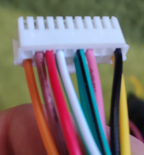

Установил prelingcar 6/128. Все хорошо,устанавливается все pin to pin, только примотал провод для усилителя антенны, конверс работает, есть все строчки, климат и парктроники задние работают, радио ловит хорошо, но возможно ли сделать как было раньше, чтобы при открытии водительской двери магнитола уходила в сон и не засыпала в первом положении ключа?

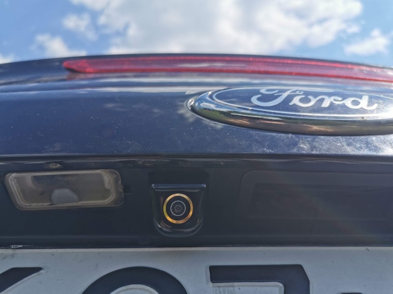

Камеру, которую китаец отправил з.х. наверно буду менять...угол обзора прям не очень, как будто подсматриваешь)...
подарочные обычно не очень, есть такое. Советую GreenYI. Я себе вот так поставил:
вот кстати больше всего заказов и в ручку ссылка... единственное не понятно вот с этими стандартами CVBS, AHD и "ножницами"
