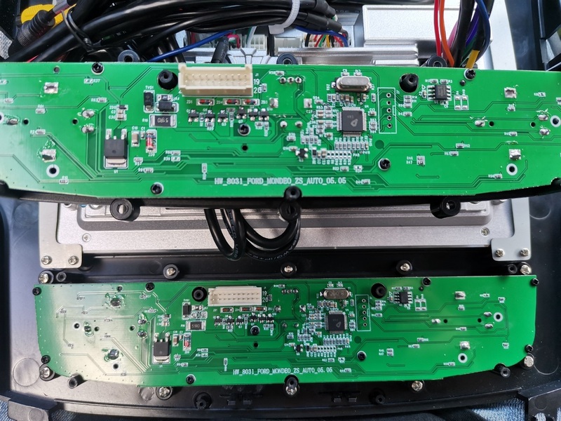

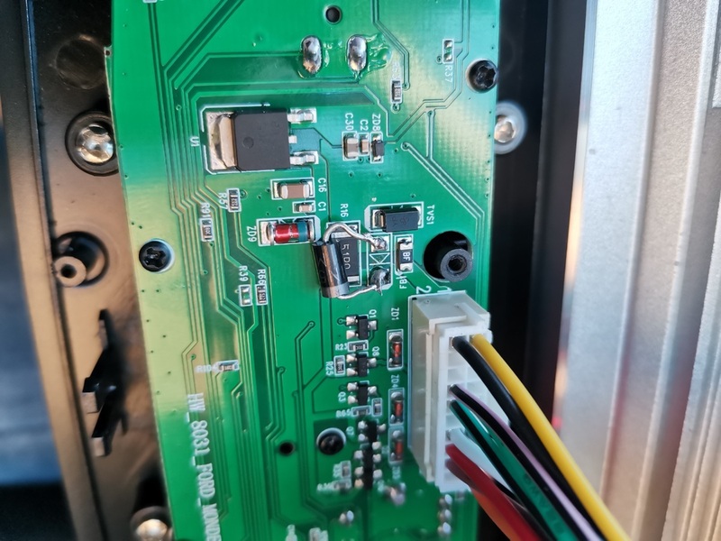

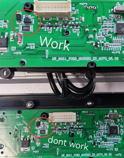

Sett7 Опубликовано 3 июня, 2022 Опубликовано 3 июня, 2022 Всем привет. Заказал Prelingcar на дорест в prelingcar store. Продавец прислал сначала рамку с канбасом, заведомо не дружащим с конверсом из РФ, и само ГУ с обновленным канбасом. В общем с 1 канбасом ожидаемо получаем 2 строчки, со вторым вообще не включалось. Разобрал канбасы поглядеть, и увидел, что не хватает диода на том что не работал совсем, поскреб по запасам, нашел диод, впаял и понадеялся что включится... Так и случилось, магнитола запустилась, на конверсе все отображается! Вдруг кому то будет полезна инфа)
