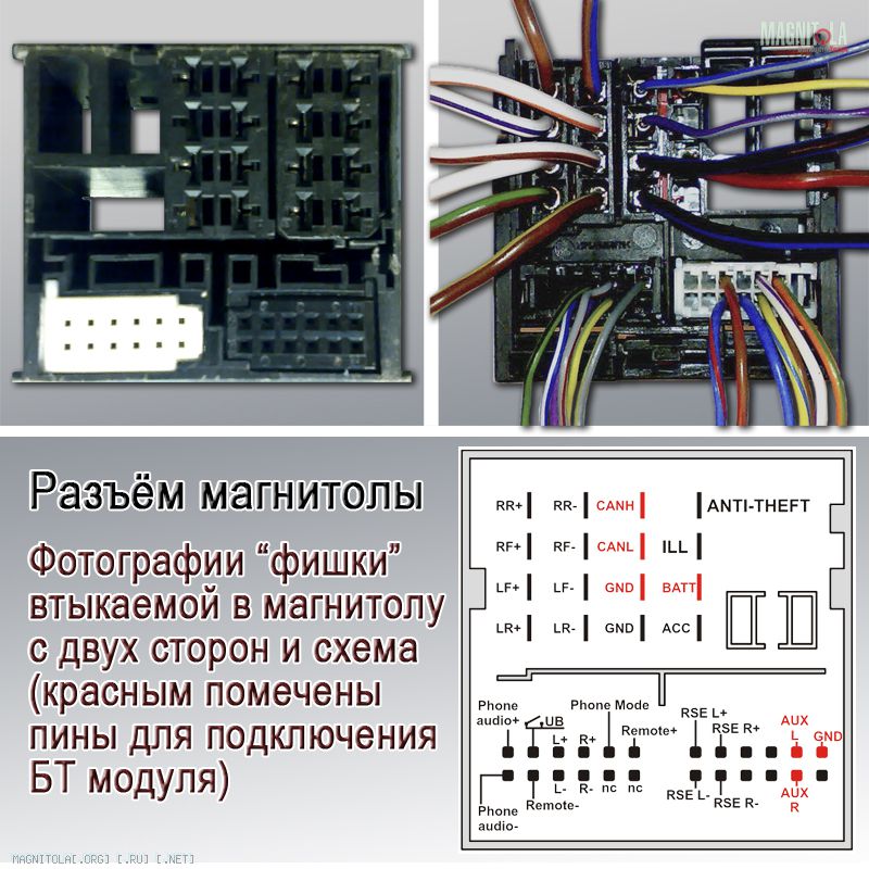

Oleg_KRSK Опубликовано 26 сентября, 2017 Опубликовано 26 сентября, 2017 Там 2 маленькие колодки, но я понял в целом. Видимо пины mono+ mono-. Вечером гляну.Две, одна черная, вторая белая внутри основного разъема вставлены.
garry222 Опубликовано 26 сентября, 2017 Опубликовано 26 сентября, 2017 Две, одна черная, вторая белая внутри основного разъема вставлены.Ну да - ты про какую из них говоришь?
Oleg_KRSK Опубликовано 26 сентября, 2017 Опубликовано 26 сентября, 2017 Белая, вот на фото http://magnitola.org/users/photo/81234/Magnitola-Avtozvuk_349044_up92807-142119399.jpg Контакты rse l+ и rse l-
garry222 Опубликовано 26 сентября, 2017 Опубликовано 26 сентября, 2017 Белая, вот на фото http://magnitola.org/users/photo/81234/Magnitola-Avtozvuk_349044_up92807-142119399.jpg Контакты rse l+ и rse l- С чего бы это им на систему развлечений для заднего ряда (RSE - rear seat entertainment) вешать передний динамик? Кто-нибудь пробовал туда звук подавать?
Oleg_KRSK Опубликовано 26 сентября, 2017 Опубликовано 26 сентября, 2017 С чего бы это им на систему развлечений для заднего ряда (RSE - rear seat entertainment) вешать передний динамик? Кто-нибудь пробовал туда звук подавать?При наличии 9 динамика, соньки и верно сконфигурированой системы, все именно так и работает, все так делали, я ж не с потолка взял это
garry222 Опубликовано 26 сентября, 2017 Опубликовано 26 сентября, 2017 Да При наличии 9 динамика, соньки и верно сконфигурированой системы, все именно так и работает, все так делали, я ж не с потолка взял этоДа я не спорю, что у сони эти пины могут вполне быть задействованы. Просто как в звуковом потоке перевести звук только на этот один динамик, чтобы понять работает он или нет? И еще никто не ответил - если конфигурация с 9 динамиком, то что написано в etis'е?
Oleg_KRSK Опубликовано 26 сентября, 2017 Опубликовано 26 сентября, 2017 ДаДа я не спорю, что у сони эти пины могут вполне быть задействованы. Просто как в звуковом потоке перевести звук только на этот один динамик, чтобы понять работает он или нет? И еще никто не ответил - если конфигурация с 9 динамиком, то что написано в etis'е?Даже не знаю. Кто ставил пишут что в Сони есть тест динамиков, когда каждый канал играет отдельно, вот там слышно, да и так работает вполне, я подключал на весу так сказать
garry222 Опубликовано 26 сентября, 2017 Опубликовано 26 сентября, 2017 Даже не знаю. Кто ставил пишут что в Сони есть тест динамиков, когда каждый канал играет отдельно, вот там слышно, да и так работает вполне, я подключал на весу так сказатьНу ладно, ясно, что китай ни о чем таком не знает. Вечером гляну косу, чтобы убедиться.
Night63 Опубликовано 26 сентября, 2017 Опубликовано 26 сентября, 2017 если конфигурация с 9 динамиком, то что написано в etis'е? Ты это имел ввиду?
garry222 Опубликовано 26 сентября, 2017 Опубликовано 26 сентября, 2017 (изменено) Ты это имел ввиду?Да, ну значит такая конфигурация есть. Но китайцы ее не используют. Только на отмеченных пинах есть провода: Изменено 26 сентября, 2017 пользователем garry222
Night63 Опубликовано 26 сентября, 2017 Опубликовано 26 сентября, 2017 По идее, на него наверно можно подать с китакца любой моно-сигнал, чтоб заработал снова? Как это сделать?
garry222 Опубликовано 26 сентября, 2017 Опубликовано 26 сентября, 2017 По идее, на него наверно можно подать с китакца любой моно-сигнал, чтоб заработал снова? Как это сделать? С китайца никак - это должен быть отдельный выход с усилителя на колонку, а там таких только 4. Линейный не прокатит, нужен усиленный. С редпауером 310 продается усилитель+DSP, который сейчас пытаются интегрировать в оболочку. Вот там выходов на колонки полно, и все отдельно настраиваются.
Night63 Опубликовано 26 сентября, 2017 Опубликовано 26 сентября, 2017 А просто на какой-нибудь выход подключить? Или тогда мы канал зашунтируем и это скажется на качество звучания использованного канала?
garry222 Опубликовано 26 сентября, 2017 Опубликовано 26 сентября, 2017 А просто на какой-нибудь выход подключить? Или тогда мы канал зашунтируем и это скажется на качество звучания использованного канала?Да можно-то что угодно сделать - можно лево с право поменять, или один канал на все колонки раздать. Да и зачем задействовать этот динамик - только ради того, чтоб без дела не стояло? ))
